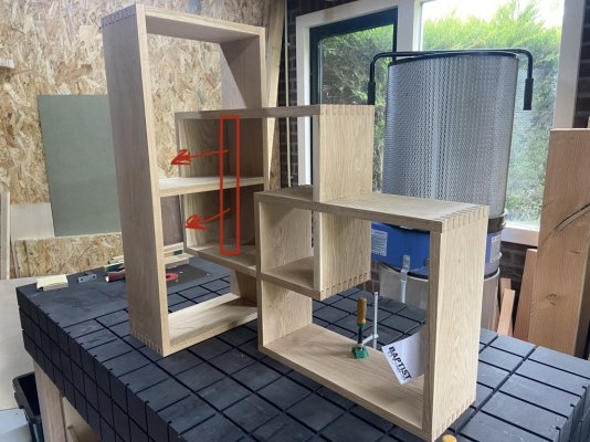

Even polsen of hier meningen over zijn... ik twijfel over eea lijmen of niet. Plaatje is alleen even een dry fit (voor de mensen die inzoomen )
De planken op het plaatje zijn massief eikenhout, alles 20mm dik, 20cm "diep". Het langwerpige deel zit tegen de middelste rechthoek aan maar ik weet niet of ik dat los moet houden of kan lijmen en zo ja, waar ik het ga lijmen.
Zie tweede plaatje met markering... ALS ik ga lijmen (wel de voorkeur) dan waar de vezels van beide delen de zelfde kant op lopen dus in het rode kader.. Ik heb wat ruimte gelaten zodat het hout kan uitzetten in de richting van de pijlen. Idem voor de andere hoek. Kastje komt overigens binnen te hangen ergens dus relatieve luchtvochtigheid zal niet erg veel schommelen.
Meningen? Advies?
waar zie jij een reden om beide kastjes aan mekaar te lijmen N
ze zijn in mekaar gewerkt, maar kunnen perfekt los van mekaar opgehangen worden
in de breedte zit uitzetten/krimpen tussen de 1 en 3 %
schommelingen hangen van de binnenruimte af
passiefwoning met stabiel binnenklimaat ?
