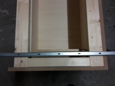

De stalen profielen kun je niet onbeschermd monteren. Daar moet iets over heen.

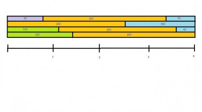

Het blad zal bestaan uit vier planken van 126 mm breed, in totaal wordt het blad 504 mm breed. Hierbij een voorbeeld van de verdeling:
De planken zijn volgens mij "gewoon"/dosse gezaagd, al heb ik planken uitgezocht zonder vlamtekening maar met jaarringen (is dat dan vals kwartiers?). De planken zijn machinaal gedroogd (vochtpercentage weet ik niet).

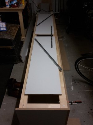

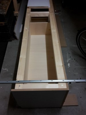

Hierbij ook wat foto's van het onderstel van vurenhout en mdf (dat is al bijna af):
Bovenop komt dus het eiken blad te liggen. Onder het blad bevestig ik vier ijzeren u-profielen (van pbhoutproducten, zie ook foto), deze vallen in het vurenhout (moet ik nog frezen).

Ik zou de planken van het blad eerst laten acclimatiseren, dan onderling verlijmen tot één blad en dan precies zoals in dat youtube filmpje vastmaken, alleen aan het vuren. De metalen delen zou ik laten vervallen.
