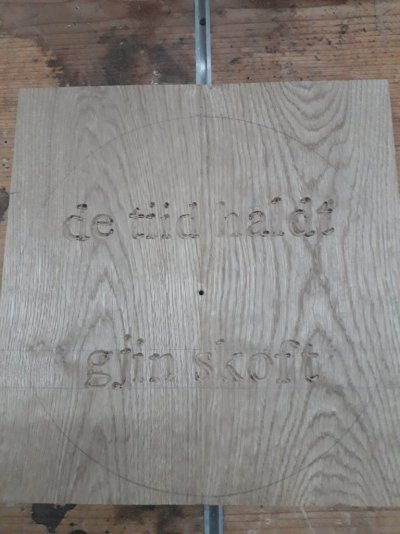

De tekst is gefreest. En ja het dakje staat er ook op ;)
Na het frezen, de letters waar nodig een beetje bijsteken met een smalle bijtel, en een schuurpapiertje erover.

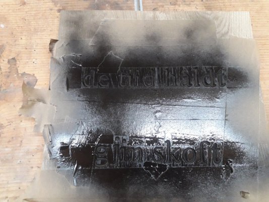

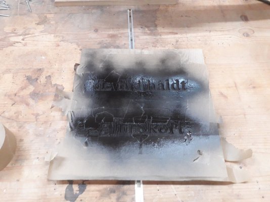

Ik heb zoveel mogelijk afgeplakt voor het spuiten. Ik wilde de plank eerst nog door de vandikte halen, maar het is net iets te breed. Dus dat gaat niet passen. Dus dan morgen maar even los met de bandschuurmachine en de tekst weer tevoorschijn halen.
Daarna is het een kwestie van een cirkel maken van het plankje en monteren in de klok. En dan is het (helaas) al bijna klaar!
