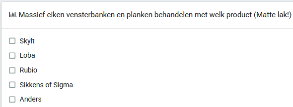

Eiken vensterbanken / planken behandelen matte lak gewenst
Massief eiken vensterbanken en planken behandelen met welk product (Matte lak!)
  • Loba
    Stemmen: 0 0,0%
  • Sikkens of Sigma
    Stemmen: 0 0,0%
  • Anders
    Stemmen: 0 0,0%
  • Totaal aantal stemmers

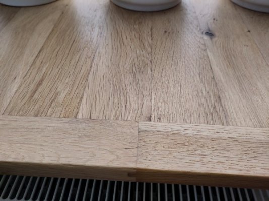

Bekijk bijlage 154899
12.234
3.409
Bedenk dat eiken onder invloed van licht lichter wordt. UV lak of olie met een uv filter erin zorgt dat je dit een tijd uitstelt. Hoelang? Er zitten stoffen in de uv lak die zorgen dat het niet bij je hout komt. Zijn die stoffen opgebruikt dan begint het lichter worden van het eiken. Vaak staat er iets op een vensterbank of blijft er een stuk in de schaduw. Daar zie je de kleurverschillen. Wil je dit niet dan eerst het hout kleuren en dan afwerken.
Of dekkend schilderen.
