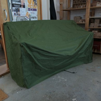

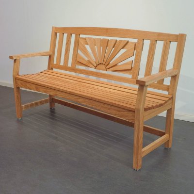

Gister is deze tuinbank geleverd aan de klant.
Het is een stevige eiken Tuinbank en staat goed in de olie.
Ik heb een hoes meegeleverd aan de klant zodat hij als het hard regend lekker onder een hoes kan staan.
Zo gaat hij vast lang mee!

Mooi geheel inderdaad!

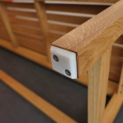

Met wat heb je het geheel behandeld, en op welke ondergrond komt de bank te staan? Ik ben wel nieuwsgierig naar het afgeven van het looizuur.. De meningen lopen nogal wat uiteen, maar ik (en een vriend) hadden ondanks behandelen met (de verbeterde hout-)olie nog altijd last van zwarte vlekken op de terrastegels.

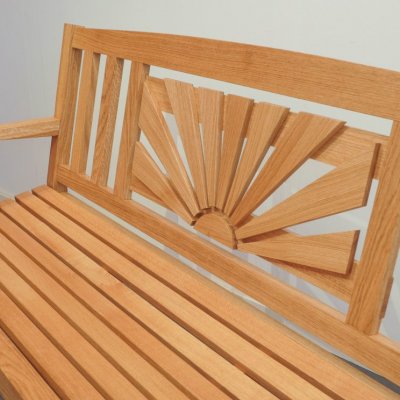

+1 heel erg mooi !
Heb je de zonnestralen alleen verlijmd, of ook nog op een andere manier vast gezet ?
Als ik zo naar de foto kijk zit er iets onder de poten. Kan zo niet zien wat, maar ik denk dat de eiken poten niet direct met de ondergrond in contact komen en daardoor geen vlekken zullen geven op de terrastegels?

Ik heb het meubel afgewerkt met Impregneer olie en hardwax olie van de Cokerije.
https://www.hout-olie.nl/contents/nl/d265_hardwaxolie.html
De zon zit vast geschroefd. Mede met het idee dat de zon los geschroeft kan worden en extra onderhouden worden. Zodat er na verloop van tijd een kleur verschil zal komen tussen bank en de zon. Maarja. ik praktijk zal blijken of de klant dat ook echt zal doen. Vast niet haha.
Er ziten inderdaad stukjes snijplank aan de onderkant. Meer om er geen voch in te laten trekken. Ik had geen rekening gehouden met de tegels die zwart zouden worden.

Mooi idee wel, hopelijk wilt de klant er inderdaad ook die moeite insteken :)
@klusrob: Bij mijn ouders bijvoorbeeld, is het een eiken blad wat op een alu onderstel geschroefd staat. Je ziet mooi de vorm van het blad op de tegels, waar het water overal van de rand afdrupt.
Mooie stevige bank Niko, zou wel tegen de klant zeggen dat hij er af en toe eens olie op doet anders gaat het hout vergrijzen. De zon die je erin gemaakt hebt is heel toepasselijk, mooi.
