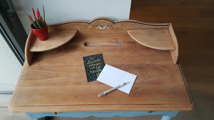

Hallo,
ik heb een mooi landelijk schrijftafeltje op de kop kunnen tikken dat ik nu opknap. Het is een mooi model maar met een oude bruine laag vernis op. Ik heb het tafelblad helemaal kaal geschuurd waardoor ik nu weer een mooi fris eiken blad heb. Geweldig, echt mooi! :love: Nu wil ik het dus weer op een mooie manier afwerken. Ik heb thuis nog verschillende producten staan en twijfel een beetje wat ik best gebruik. Ik heb van V33 zowel de meubelolie als de werkbladolie. Is daar een wezenlijk verschil tussen? Beide oliën maken het hout wel weer wat donkerder en ik wil het zo licht mogelijk houden.
Ik heb ook nog van WOCA een rest witte onderhoudsolie van onze parketvloer. Die olie is bedoeld voor onderhoud van geoliede parket maar het lijkt me dat ik dit ook kan gebruiken voor mijn tafeltje?
Op de foto: onderste helft geschuurd, bovenste nog niet.

Lijkt me niet echt eiken te zijn. Eerder kersenhout denk ik? Als je het zo licht mogelijk wil houden, zou ik geen olie gebruiken. Mijn ervaring met oude meubels opknappen is dat olie er wel heel diep indringt na schuren, en dikwijls ook niet gelijkmatig. Skylt original is een 2-componenten matte vernis en geeft geen kleurverschil. Schellak kan ook, maar zal daardoor wel iets donkerder kleuren.

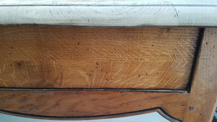

Op de zijkant zie ik deze tekening in het hout, wat toch typisch eik is. Ik ga er van uit dat het blad in hetzelfde hout gemaakt is?
Ik ben maar een amateur dus zou graag 1 van de producten gebruiken die ik al in huis heb. t is maar voor 1 tafeltje kleiner dan 1m²

De spiegels die je op de la ziet geven inderdaad aan dat je met eiken te doen hebt. Blad is gebeitst zodat het de impressie geeft van kersen. Geheel schuren en dan is/was de afwerking in de was zetten. Verbinding is met pennen vastgezet dus wel een meubel wat vakkundig gemaakt is.

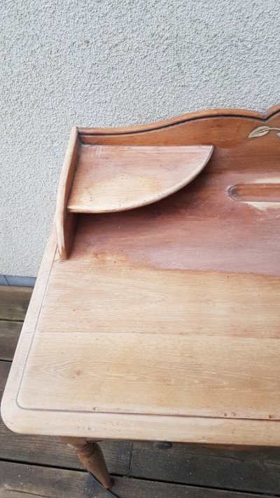

Ja, zo ga ik het doen. Op de eerste foto zie je het opzetstuk. Dat kon ik er makkelijk afhalen om het hele blad te kunnen schuren. De onderkantjes van die hoekjes zijn ideaal om de olie op te testen.
Eerst nog een paar uur schuurwerk 🤪

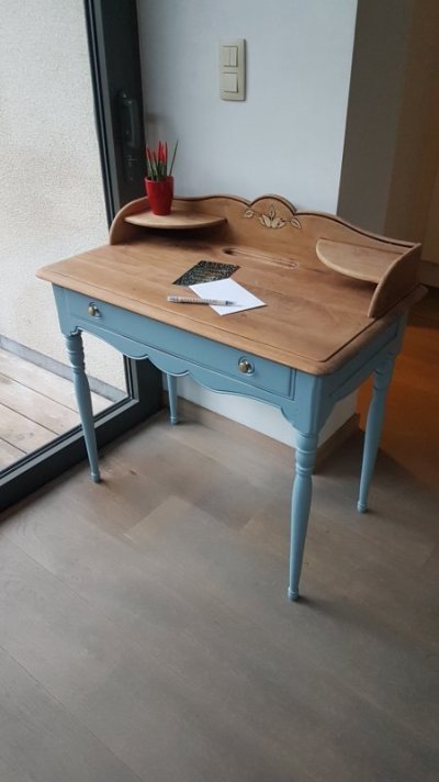

Goed gelukt! Mooie uitstraling, en toch niet té donker. Misschien maar best dat je niet naar de Skylt gegrepen hebt, dat ging te bleek geweest zijn. Het onderstel heb je ook geverfd? Mooie combinatie!
