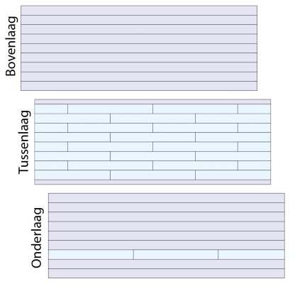

Ik heb mijn plan aangepast, ik wil nog steeds 3 lagen doen zoals bijgevoegde afbeelding.

Misschien een stomme vraag maar als het niet nodig is voor de sterkte, waarom zou je dan volledige platen maken en die verlijmen in plaats van enkel de zijden op te dikken eventueel met wat balken overdwars.
Scheelt gewicht, materiaal, handelbaarheid etc.
Of zit je continue tegen de onderkant van je tafel te kijken?

Nou, het speelt wel door mijn hoofd. Op dit moment ben ik ook bezig de tekening aan te passen ten opzichten van de vorige onderstel, de voeten wil ik iets anders hebben. Maar ik zit ook te kijken naar het boven frame waarop het blad komt te liggen. Het boven frame is vierkant 40x40mm en dat mag in het zicht zijn, maar iets minder is in mijn optiek mooier. Als 2 lagen dik met een derde laag alleen als opgedikte rand even sterk is, dan ga ik misschien dat doen.

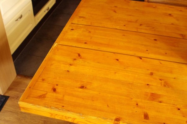

Ik heb meer dan 20 jaar geleden een tafel gemaakt zoals het hier ten sterkste wordt afgeraden.
Ik zou het zo ook beslist niet meer doen.
Maar ik gebruik de tafel nog steeds in de kamer.
Hij is 210cm lang en 100cm breed en bijna 6 cm dik.
Ik heb in de bouwmarkt timmerpanelen gekocht en kruislings op elkaar geschroefd en gelijmd
Er zitten 3 lagen op elkaar en is daardoor bijna 6cm dik.
Ik heb er een rand langs gemaakt zoals het niet hoort.
De timmerpanelen hebben afgeschuinde randen.
Bij de afwerking heb ik met epoxy met vuller de gleuven van de randen opgevuld.
Daarna de hele tafel en de poten afgewerkt met Epoxy alleen de onderkant van het blad niet.
Ik heb er nog nooit scheuren van de werking van het hout ingezien.
Als je voor 2 lagen gaat, dan zeker niet kruiselings verlijmen. 1 laag wil breder worden en de andere langer. Dat moet krom trekken.
Multiplex of CLT heeft altijd een oneven aantal lagen / symmetrische opbouw om deze reden. Beide buitenste lagen willen uitzetten maar worden tegengehouden door de middenste. Zolang de lijm en het hout sterker zijn dan de interne spanning die opgebouwd wordt, blijft het recht en heel.
