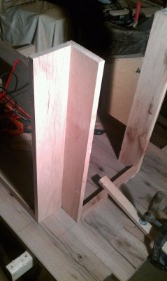

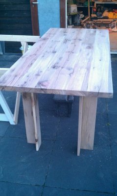

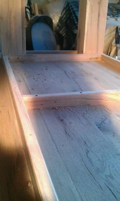

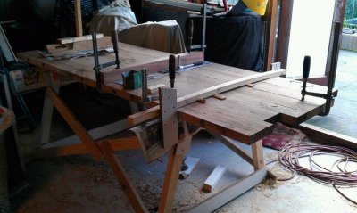

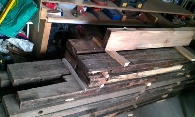

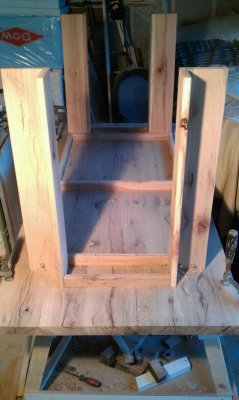

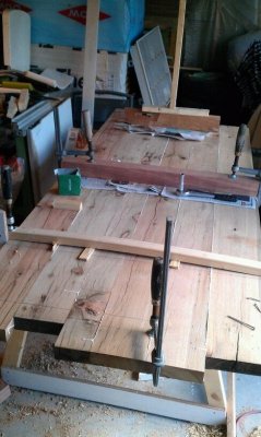

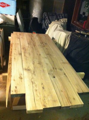

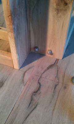

Mijn werkstuk :) (foto`s zijn gemaakt met een telefoon dus niet echt goede kwaliteit sorry voor dat)

Rohan een leuke tafel met aparte poten er onder, is weer eens wat anders. Hoe ga je de tafel afwerken? vernis, olie boenwas?
Veel plezier met je nieuwe aanwinst

Mooi, hout dat een tweede leven krijgt en het levert een mooi levendig blad op! Persoonlijk had ik de poten wat verder uit elkaar gezet, op een paar cm van de rand en blad gaat ongetwijfeld nog werken, maar als ik het goed zie heb je het vast geschroefd en gelijmd aan het frame, dat kon nog wel eens spannend worden.

@ ed , ik weet nog niet wat ik als afwerking ga doen , heb hier nog greywax staan maar ik twijfel nog..
@jaap, de balken zijn verlijmd koud op elkaar met doke en er zitten nog 4 draadeinde door heen om alles bij elkaar te houden.. en dat hij gaat werken weet ik wel zeker maar dat zie ik dan wel :)
