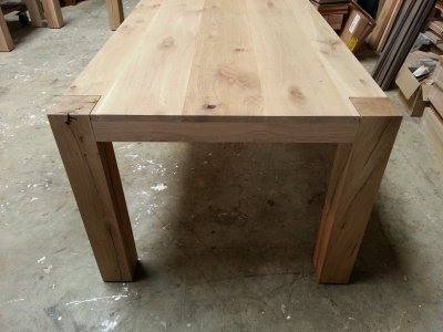

ik ga voor het eerst een eiken tafel maken zoals op de foto poten dus door het blad.de poten moeten vast met een tafelhoekplaat.maar de rand die onder het tafelblad zit kan ik die met lamello lijmen aan het tafelblad zonder schroeven of is daar een andere oplossing voor?

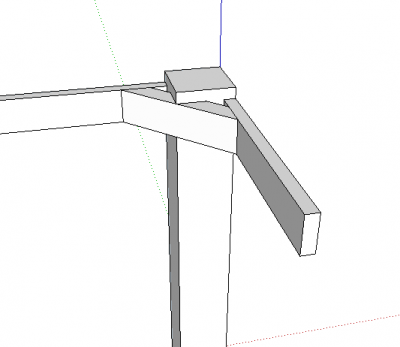

De planken (kopse kanten) werken anders dan de plank er onder. Je moet de planken voor met zoiets als in onderstaand vastmaken zodat het kan werken.

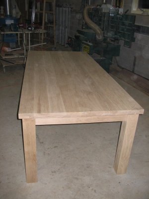

Vurenhout heeft gelijk over de constructie voor de bevestiging van het blad aan het onderstel.
Wat ik bedoel is het opdikken van het hout aan de kopse kant van de tafel. Hieronder een foto van een tafel die ik heb gemaakt waarbij je dat kunt zien. Het blad bestaat uit 2cm eikenhout en aan de kopse kanten en op een paar plaatsen aan de onderkant heb ik reststukken eiken verlijmd met de nerf in dezelfde richting als het blad.

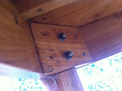

usernaamvergeten
1 mrt 2013
605
18
Even snel een foto gemaakt van mijn tuintafel, ontwerp is anders maar het principe kan je natuurlijk overnemen. De liggers verbind je met een hoekstuk, de poten blijven demontabel. Het blad zet je op de liggers vast met houten blokjes zodat het hout nog wat kan werken.
