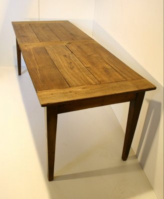

eiken tafel afwerken zoals op foto?
koenele
4 feb 2014
120
9
Wie kan me helpen?
Ik moet een eiken tafel afwerken zoals de foto in bijlage.
Hoe zouden jullie tot dit effect komen?
Roken? Antiekwas?
Alvast dank!
6 dec 2015
2.898
1.129
Leeuwarden
De tafel op de foto lijkt me een teaktafel te zijn, is niet zo gemakkelijk om daar met eiken eenzelfde kleur en oppervlakte uitdrukking van te krijgen. Afwerking van eiken hangt toch sterk af af het gebruik en de mogelijheid om onderhoud te (willen) doen. Om een matte afwerking te krijgen zou je met olie kunnen werken, dan wordt het licht eiken wel donkerder, maar dat vraagt onderhoud. Een matte lak kan ook maar afhankelijk van de gewenste kleurindruk zou je die met een beits eerst kunnen kleuren.
