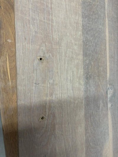

Dag,
Ik heb oude fronten liggen, 18 mm massief eiken.
Deze hergebruik ik om vanalles te maken, nu moet er een kist komen.
Er zaten natuurlijk handgrepen op de keuken, nu komt het precies slecht uit met de maatvoering voor de kist.
Wat is de beste manier om deze onopvallend weg te werken?
Ik kan ze zo zetten dat het niet teveel opvalt.
Ik wil het eiken opborstelen en behandelen met monocoat.
Ik hoor graag jullie advies!

Met een proppenboor kun je een prop boren uit een plank met een beetje dezelfde kleur en nerf. Dan kun je het schroefgat uitboren en daar de prop in lijmen.

Een prop is meestal zichtbaar kops hout en dat gaat er misschien een beetje donkerder uitzien dan de rest als je het oliet.
Misschien is het in dit geval beter om het gaatje met was op kleur te vullen en dat bij te werken met stift en zo.
11.651
4.518
Je kan de proppen uit een zo goed mogelijk lijkend stukje eiken boren. Niet kops . Dan inlijmen zo dat de hout draad door loopt. Je blijft het wel zien, maar als je goed matched valt het nauwelijks op.

Het liefst maak je proppen uit een reststukje van je 'eigen hout', dan weet je zeker dat de kleur makkelijker in de buurt komt. Met een juiste proppenboor uit langshout te maken, en zoals @chevy66 al zegt, uit een stukkie dat qua houtnerf erg lijkt op waar het in moet komen. Te lange prop maken, erin meppen met houtlijm en daarna met een trekzaagje + spacer nog enkele mm te lang zagen, en met een scherpe beitel vlak afsteken.

Ik boor ze in een reststuk en breek eruit wat ik nodig heb. De gebroken kant hou ik boven zodat ik zie hoe de nerf verloopt en kan na het uitharden van de lijm glad afsteken zonder dat er te diep uit breekt
MrMet
20 apr 2022
NL
Wat langere prop word wat lastig, alles is 18 mm.
Aan de binnenkant iets terug houden is niet erg.
Ik ga het eens proberen met zo’n proppenboor, bedankt.
