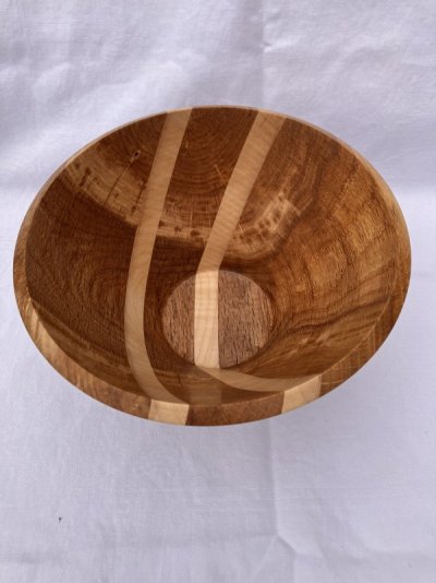

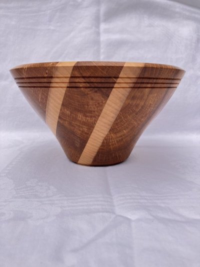

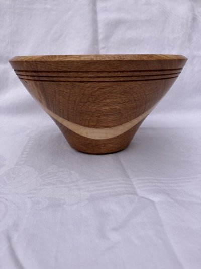

Ik ben het wel met Nico eens, er wordt niet heel veel meer geplaatst de laatste tijd. Met alleen maar meelezen krijg je geen forum gevuld dus ook maar eens wat geplaatst.

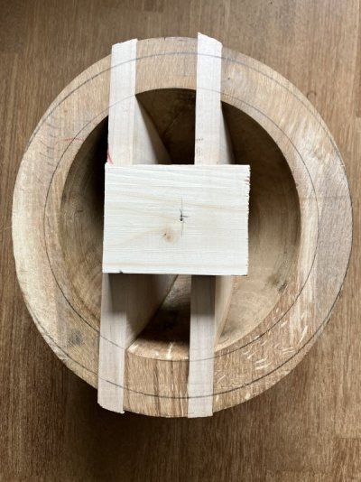

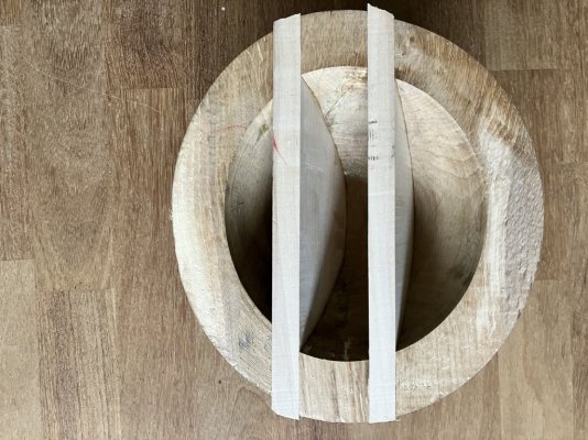

Een paar een paar jaar geleden een stuk vers eiken gekregen en voorgedraaid. Helaas kwamen er na verloop van tijd toch behoorlijke schuren in. Te groot om op te vullen vond ik. Epoxy en dat soort materialen hou ik niet zo van dus heb ik de zaag en maar ingezet en de schuren er "tussenuit" gezaagd. vervolgens de delen gevlakt en er een stuk esdoorn tussen gelijmd en zodat het weer enigszins de vorm had van de voorgedraaide schaal. Een paar kleine schuurtjes opgevuld met ca-lijm en schuurstof en vervolgens afgewerkt met Danish Oil. Ideaal hobbyproject want al met al is er best veel tijd in gaan zitten;)
