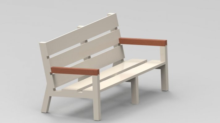

Hoi mede houtbewerkers.
Ik ben nieuw hier en ook redelijk nieuw qua ervaring, maar ik hoop dat jullie mij kunnen helpen.
Ik ben van plan een eikenhouten tuinbank te bouwen met armleuningen van Sapeli (die had ik nog liggen)
(zie plaatje). De bedoeling is dat er nog kussens op komen zodat we 's zomers lekker buiten kunnen zitten
of lekker languit kunnen liggen op de bank. (Ik heb geen illusies qua doorlooptijd: dat wordt waarschijnlijk
volgende zomer)
Als jullie ideeen hebben over het ontwerp, laat ze gerust weten: nu kan ik nog het eea aanpassen.
Nou wil ik echter de bank niet de hele winter in weer en wind buiten hebben staan, en ik heb geen garage
om het heel op te bergen. Dus hij moet uit elkaar kunnen. Het meest voor de hand liggend is om de lange
planken los te kunnen maken, dan hou ik een compact pakketje over en de planken kunnen op zolder.
De makkelijkste manier is om wat RVS slotbouten er doorheen te jassen, maar ik ben eigenlijk op zoek naar
een oplossing die er wat mooier uit ziet en het hout aan de bovenkant intact laat. Ik heb nog alleen
nog niet echt iets gevonden dat echt gaat werken. De problemen die ik zie:
Bij voorbaat dank,
Wouter
