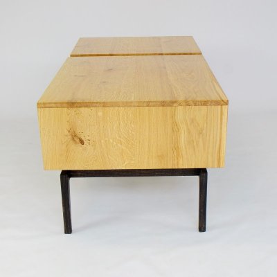

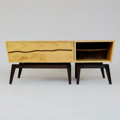

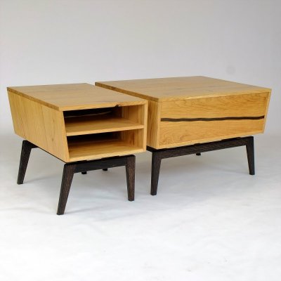

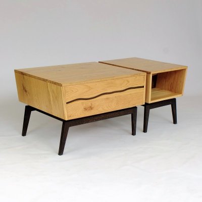

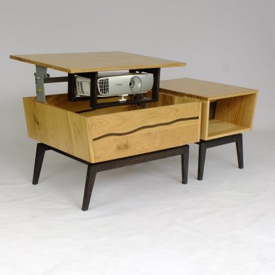

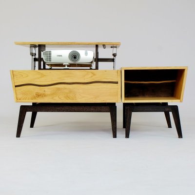

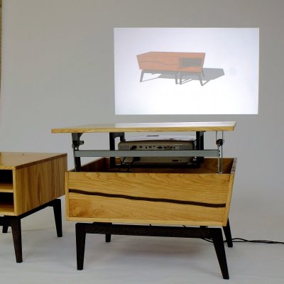

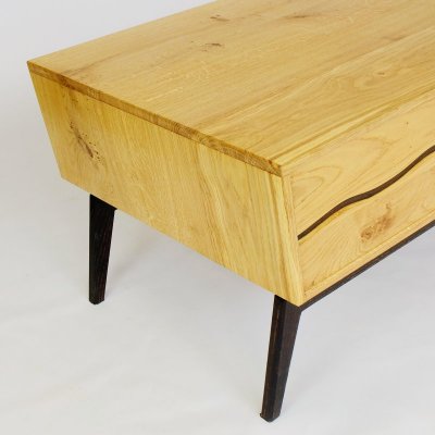

Yes! Weer een project succesvol afgerond!
Massief eiken salontafetjes met ebonizde poten. Het tafelblad van de grote salontafel kan omhoog en daar hangt een beamer onder in een frame van ebonized eiken.
De hout tekening loopt door van schuine kant, naar bovenblad 1, naar bovenblad 2 en naar andere schuine kant. De rechte zijkanten zijn dus andere houttekeing.
De zwarte golf, in het kleine kastje de eiken golf zorgt voor een sierlijke manier om de boel te kunnen laten werken. De eiken panelen zitten dan ook in een groef boven en beneden vast, maar in t midden niet.
helemaal onderin een filmpje :)
Het was een leuk project om te doen met flinke wat puzzelen om alles in elkaar te domino-en. Al die verschillende hoeken.

Potverdikkie wat mooi. Ik vind het vooral mooi dat de 2 losse kasten toch 1 perfect geheel vormen. Hier is zeer goed over nagedacht qua ontwerp en zeker op de uitvoering een dikke 10 ;)
Mooi ontwerp Nico, vooral het zwevend effect vind ik mooi.
