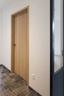

Hoi,

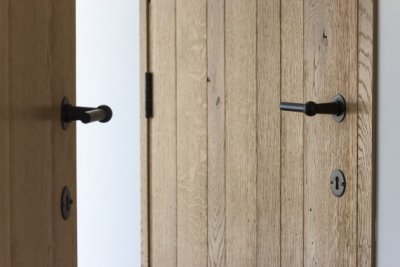

Onlangs zag ik op internet deze stijl van deuren.
Hoe grondiger ik naar deze deuren keek hoe meer vragen er naar boven komen.
De deurkast:
Uit welk materiaal maakt men de deurkast het best? Mdf of multiplex?
Het deurblad:
Dit bestaat uit massief eiken planken. Men maakt dus niet gebruik van een houten kader waar men daarna hout op bevestigd.
Welke methode gebruikt men hiervoor zodat de deur toch niet gaat zetten? Zowel de voor en achterkant van de deur moet dezelfde plankenlook behouden.
Iemand een idee?
Alvast bedankt
Jeroen

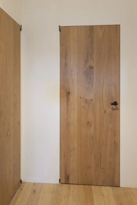

Ben je zeker dat het massief is? Dat kan, maar zonder één of andere truc zal het nooit vlak blijven, zonder te spreken van het feit dat zulk een breedte makkelijk 10mm kan uitzetten of krimpen. Zet je een dagmaat van 2mm rondom dan heb je bij de eerste seizoenswisseling een deur die volledig dichtgeklemd zit, of waar de slagpen niet meer slaat.
Het kan hier ook gaan om een hoogwaardige multiplex met zeer dikke lagen fineer, of gewoonweg een spaanplaat met eik motief?

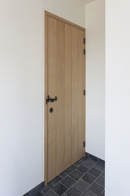

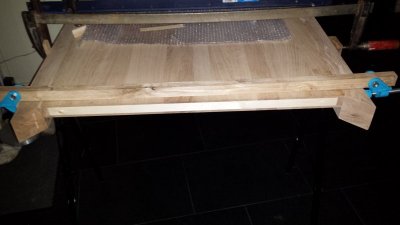

Heb je deze deur ook in werkelijkheid gezien? Wellicht gaat het om een klampdeur en ziet de achterkant er ongeveer zo uit:
Als je aan de twee zijden bovenvermelde look wil, dan kan dat volgens mij niet op een traditionele manier. Misschien kan je iets verzinnen waarbij je een klampendeur maakt waar je aan de tweede zijde ook planken tegen bevestigt.

voor mijn keukentafel heb ik een paneel van 40 dik gebruikt wat bestaat uit 2 lagen van 8mm eiken en daartussen dwars op het eiken een vuren vulling van 24mm dik om de rek en krimp op te vangen. op de zijkant zit er dan een strookje van 20mm eiken ingelijmd om het te laten lijken op massief eiken.

Hoi Brt en benchworks bedankt voor de reactie,
Ik heb de deur niet in werkelijkheid gezien maar ik heb vermoedelijk wel foto van voor en achterkant. ((afgaande op de vloer)
De benamingen dat er bij staan zijn en Massief eiken deurblad met grendelsluiting en Massieve planken deuren met smalle omkadering.
LG-PeterDruyts-Binnendeuren-13.jpgLG-PeterDruyts-Binnendeuren-14.jpgLG-PeterDruyts-Binnendeuren-16.jpg
De afbeeldingen komen van Peter Druyts -> http://www.schrijnwerkopmaat.be/binnendeuren
Ik zal deze ondertussen ook eens contacteren om er zeker van te zijn dat beide kanten plankenlook hebben.

Ik vermoed dat de deuren op de fotos ook op zo een manier gemaakt zijn.
Het lijkt mij onmogelijk om met volle planken van 4cm te werken.

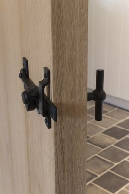

Op het zijaanzicht van de deur op de foto zie je de constructie (naar nerf van het hout kijken): weerszijden plank, in het midden een kader waarop de planken bevestigd zijn. (detailfoto zij-aanzicht met de 2 verschillende klinken en de stenen vloer )

Dat noemen ze nu een oog voor detail :)
Ik ben nog wat verder gaan kijken tussen de fotos en heb een foto gezien waarop allemaal nageltjes te zien zijn.
Dus op een kader geschoten maw.

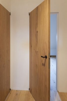

De foto's komen blijkbaar van minstens 3 verschillende deuren die ook anders gemaakt zijn. Bij de eerste heb je een vlak blad waar niets voorzien is om de werking op te vangen, de anderen zijn opgemaakt van onderlinge planken die verbonden zijn met tand en groef. Die laatste kan je op een vast kader nagelen aan twee zijden zonder probleem. Een edelere versie van de kartonnen verfdeuren. Bij het vlak model zie ik persoonlijk niet in hoe dat van massief kan zijn, aan de zijkant zie je dat er iets gaande is. Het is misschien gelamineerde eik of gewoonweg fineer. Sommigen verkopen fineer als massief zolang het door en door eik multiplex is.

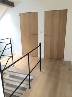

Als ik de eerste foto bekijk, lijkt het mij dat een massief eiken deur veel te zwaar is voor die scharnieren.
Maar ze zien er wel heel mooi uit! Met dat zwarte beslag.
