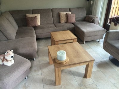

Bij de salontafels ben ik niet echt goed bezig geweest met het maken van foto's (enthausiastme), maar ik beloof mijn best te doen bij de eettafel waar ik momenteel mee bezig ben.
Een totaal plaatje van de 2 salontafels

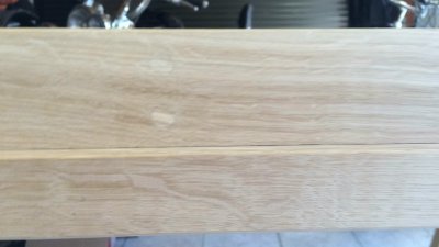

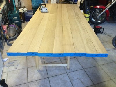

Planken ordenen en juiste volgorde kiezen

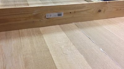

Ik kom dus nog niet helemaal uit, maar dat fixen we nog wel! Of je bent zo blind als een paard kijkt er na al het gehussel gewoon overheen, gaat frezen en lijmen. Zoals ik...

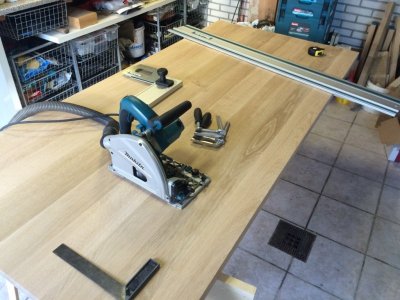

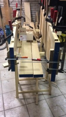

Glue-up! In delen, want het was veel te groot en te zwaar voor mij alleen. Het blad wordt 40mm dik, 1900mm lang en 1000mm breed.
Eenmaal de zaag er doorheen is er geen weg meer terug. Vandaar 1 zijde afgezaagd om vervolgens te kijken of 1,9m echt was wat we wilde. Antwoord; Ja. Dan kan het laatste eind er dus ook af.

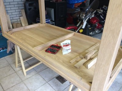

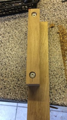

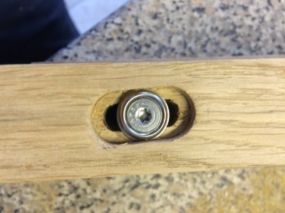

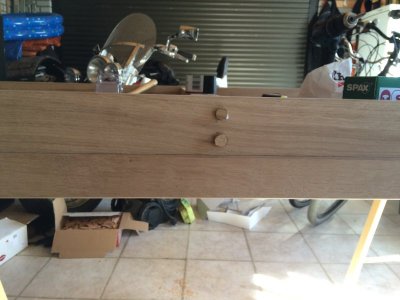

Enkele schroeven en kraalringen gekocht voor het bevestigen van het blad. Ik boor eerst een gat om de kraalring te verzinken met een forstner boortje, om vervolgens een 8mm gat door de hele lat heen te boren. Hier gaat dan uit eindelijk de 5*70 schroef doorheen. De salontafels had ik met kleine hoekprofielen, maar (ook al zie je het niet) vind ik het niet zo mooi. Deze manier staat mij meer aan. Op foto 2 heb ik een klein voorbeeldje van hoe ik het denk te gaan doen in de breedte. Al denk ik wel dat ik hem iets kleiner maar. Mag denk wel een centimetertje af...

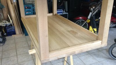

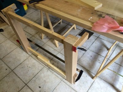

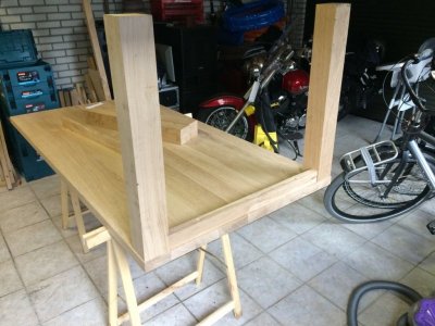

Even proefpassen op z'n kop. Daarna eerst de korte delen verlijmen om vervolgens (straks als dit droog is) de andere delen te verlijmen.
Het verlijmen

Dat ziet er netjes uit, hoe heb je de poten verlijmd? Zit daar nog ergens een deuvel in? Of gewoon koud aan elkaar?
M
Milo-vs
Poten met de tussenliggers zijn verlijmd met en lamello er in. Er komt nog een schuin gedeelte in het onderframe. Is morgen op foto te zien, ben van plan het dan er in te gaan maken..

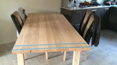

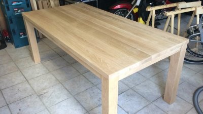

De tafel!

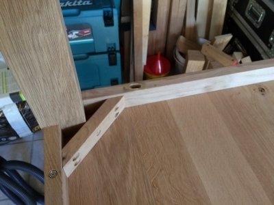

De poten zijn extra verstevigd met een driehoekje, zoals vrijwel alle tafels met soortgelijk uiterlijk. Uiteraard schoot bij deze mijn boor weg.. Heb hem dus weer moeten vullen om vervolgens opnieuw uit te boren en vuller vlak te schuren. Het is jammer, maar helaas. Uiteindelijk is het nog best netjes geworden.
De lat in het midden moest nog aan het frame bevestigd worden. Dit heb ik gedaan door mijn gaten 10mm voor te boren, 2 schroeven in te draaien om het vervolgens af te dekken met een houtprop. Nieuw boortje voor gehaald, maar dat was toch niet helemaal wat ik had gehoopt. Ga nog zoeken naar een versie die meer doet wat ik wil. Voornamelijk een waarbij de dikte van het hout niet enorm veel uitmaakt..
Het eindplaatje!

Je zou ook nog kunnen overwegen om de verbinding tussen blad en onderstel met zgn rampamoeren te doen. Dat is een busje met uitwendig houtdraad en inwendig metrische schroefdraad, dat je na voorboren met de juiste maat vanaf de onderkant in het tafelblad draait. Je kunt er dan een bout indraaien ipv een schroef, dan "lubbert" de verbinding nooit uit en blijft ook na enkele verplaatsingen/verhuizingen spelingsvrij. En je hebt dan iets meer controle over het aandraaimoment. Heel netjes gemaakt overigens!
