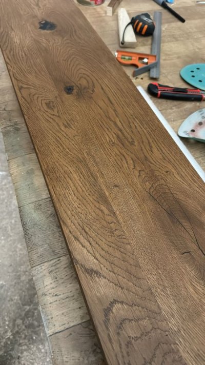

Toevallig heb ik vorige week nog een eiken plank met trae lyx noten gekleurd en afgelakt met de trae lyx matte aflak.
Dan heb je een idee hoe het eruit ziet!

Thanks dat is erg helpend.
thanks dit helpt. Is het resultaat donker als chocolade? Of is het lichte van eiken er nog door heen te zien? Op de foto is het niet 100 procent duidelijk,
afhankelijk van de ondergrond..en het aantal lagen. uitproberen lijkt me aan te raden.

klopt, dit was 1 laag opgezet met kwast en dan gelijk met een stuk keukenpapier na gewreven, het wordt snel donker als chocolade.

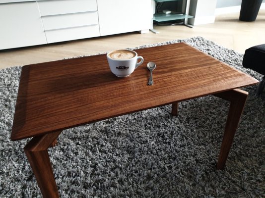

Musicus
4 sep 2019
1.278
969
Ulvenhout
Kijk anders eens naar thermisch verduurzaamd frake.
Ziet er veel meer uit als noten dan gekeurd eik.
Zie oa mijn profielfoto voor het resultaat.
Edit: foto toegevoegd voor de duidelijkheid:
Waarderingen: jorisvh en wijk0983
