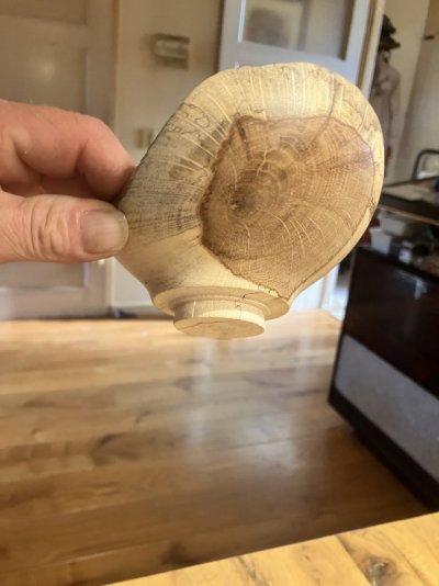

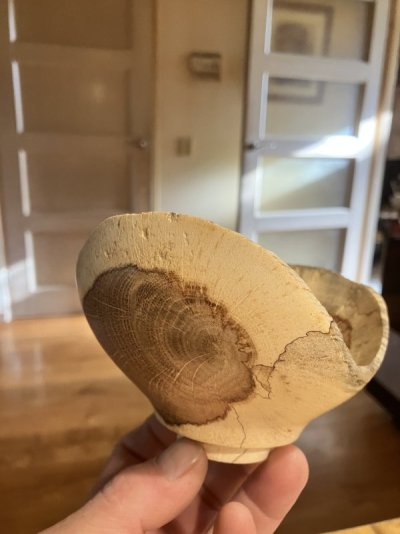

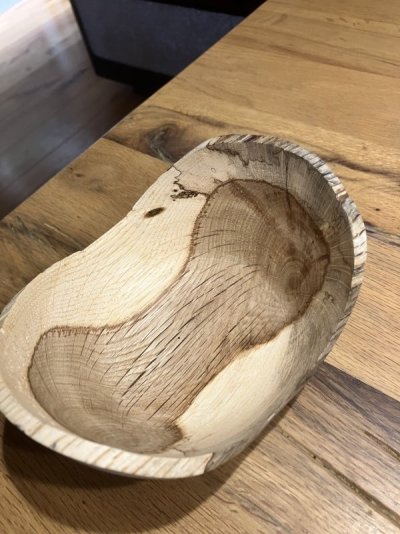

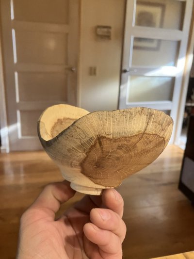

Gisteren onze maandelijkse bijeenkomst gehad van de hputdraaivereniging en wederom inspiratie opgedaan en de nodige kennis over hout.
Thuisgekomen vol energie en enthousiasme m’n draaihok bezocht en een stuk tak met slaap ingespannen.
Eerder op de dag nog een filmpje gezien over een live edge schaal met het hart er nog in, dus vooruit met de….
Gezien dat het vochtpercentage nog aan de hoge kant was ( 18%) gekozen om het zo dun mogelijk te draaien maar toch af te werken met shella wax en uit te laten werken. Het voetje blijft er voorlopig nog onder zitten.
Dit is het resultaat geworden…. doorsnee 10-16 cm hoog 8,5 cm en een wanddikte van circa 6 mm

Mooie schaal. In deze vormgeving kan je vele kanten uit, met stukken hout die ongeschikt lijken.
Het voetje vind ik eerlijk gezegd overbodig. Maakt de schaal ook instabiel. Maar dat is uiteraard mijn mening.

Voetje moet nog afgedraaid worden maar heb het misschien nog nodig om nogmaals in te spannen omdat het vochtpercentage nog hoog is.
Maar voor je geruststelling het gaat er nog af . Laatste schalen die ik gemaakt heb zijn iets te vroeg ontvoet…..

Zo een dunne schaal nog afdraaien na drogen is ook nog een mooie uitdaging!
