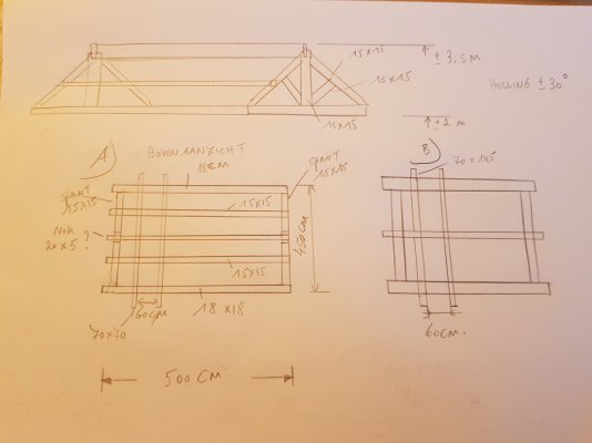

Hallo,
Ik ben volop aan het brainstormen en kennis aan het opdoen via dit forum.Het betreft een tuinhuis en een overdekt terras ,in 2 delen,tuinhuis 5 op 4.5 meter ,terras 4 op 4.5 meter .Met op de gevel van het tuinhuis een ossenoog .
Ik heb een aantal vragen,
1-voor een korbeel,bestaat er een richtlijn voor de grootte ,ik bedoel de verte van de paal?bvb 50cm van paal en 45 graden ?
2--Voor een overspanning van 5 meter ,welke balk zou ik gebruiken in de nok?en moet ik daar dan een korbeel aan bevestigen aan beide zijden?
3-ik twijfel tussen 2 constructies voor het dak ,ik kan niet werken met sketchup,dus heb ik een schetsje gemaakt ,waarbij A en B verschillende mogelijkheden zijn.
A is met dwarsgordingen van 15*15 halverwege het spant
B is zonder dwarsgordingen maar dan wel met zwaardere keepers ,benamingen zijn misschien niet zo duidelijk .
Ik heb het uitgerekend qua kostprijs en dat scheelt dan niet zo veel.
4-ik zou op de gevel dus een ossenoog plaatsen,iemand een schema of schets van hoe ik deze best plaats,
onder het spant .
5-De palen zullen op een gemetst muurtje komen te staan,ik had gedacht om eerst een betonijzer chemisch te verankeren op de plaats waar de paal komt en er dan rond metsen.
En leg je er dan iets tussen ,tussen muur en paal?om contact te vermijden?
Ik zal nog veel vragen hebben ,bedankt in ieder geval voor de input ,ik hoor het vraag van jullie .
John
