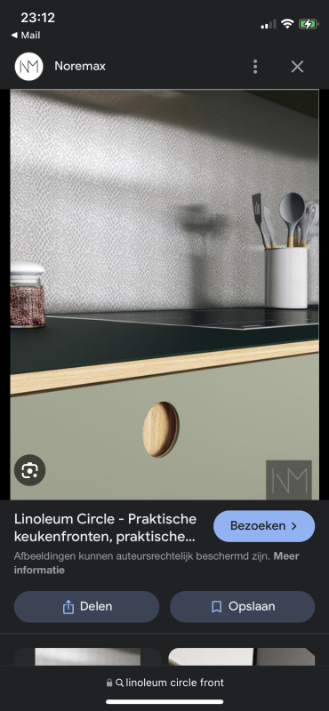

Wie weet hoe je een eiken komgreep maakt in een multiplex front zoals op de foto? Ik heb geprobeerd de greep in multiplex te maken maar soms komt her voor dat er kleine hapjes uitkomen ivm de lagen in het materiaal.

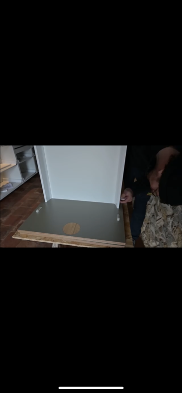

Hierbij foto’s van de voor en achterkant van het frontje dat ik wil maken

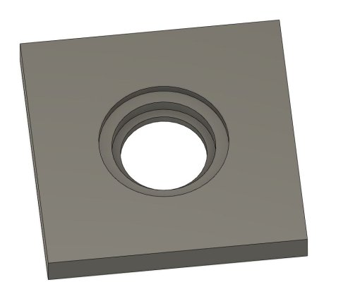

Hoe ik het begrijp, is dat je een getrapt gat wil maken in het multiplex, om er dan aan de achterkant een eiken plaatje in te lijmen?
Dus zoals dit, gezien vanuit de achterkant?
Het beste kan je een gat frezen met de bovenfrees (icm kopieerring) Dus een template maken om op de juiste diameter uit te komen.
Het mooiste resultaat krijg je met een spiraalbit ipv een regulier freesbit met 2 rechte snijkanten.
Die zijn er in 2 varianten: upcut en downcut. Een upcut gooit de spanen er naar boven uit, en zal daarmee aan de kant vanaf waar je freest eventueel splinters mee omhoog kunnen trekken (maar laat bij het helemaal door en door frezen wel een mooie strakke achterkant na). Een downcut-frees duwt als het ware naar beneden, waardoor je een mooie zeer strakke bovenkant van het gat krijgt (maar bij door en door frezen kans op iets rafels aan de onderzijde van het materiaal).
Het principe hiervan is dat je de buitenste laag van het hout/multiplex naar binnen duwt, waardoor het wordt afgesneden ipv omhoog getrokken.
Spiraalfrezen zijn officieel ontwikkeld voor gebruik in een CNC, maar met een schachtdiameter van 8mm werken ze ook prima in een bovenfrees (= de handmatige versie van de CNC).
Mogelijk heb je dus beide typen bits nodig.

het voorbeeld is MDF met linoleum beplakt.
zij hebben wellicht een rond gat in de MDF geboord, een massief eiken komgreep ingeplakt en dan met linoleum beplakt (en daar vervolgens een rond gat in gefreesd).
jij wil multiplex ipv MDF. ga je die ook beplakken (linoleum, fineer, HPL, …)? of lakken?
als je de zijkanten van de komgreep in eik wil dan is een massief stuk inplakken de enige optie, vrees ik. maar dat krijg je vooraan enkel mooi afgewerkt als je er een laag overplakt (linoleum, fineer, HPL,…). als je lakt ga je dat altijd blijven zien.
Bekijk bijlage 142931
Met deze bits heb ik goede ervaringen:
Upcut bit: CMT 191.080.11
Downcut bit: CMT 192.080.11
(of andere lengtes uit deze serie als je dieper dan 22mm moet frezen, maar houd de frees zo kort mogelijk ivm stabiliteit).
Of een kopieerfrees met schuingeplaatste bladen met dubbel lager: CMT 906.191.41B
Met dit laatste bit heb je natuurlijk voor een getrapt profiel meerdere templates nodig, en even kijken of je de bladen de juiste kant op kunt laten wijzen om de buitenste laag van het multiplex naar binnen te duwen ipv naar buiten te trekken.
