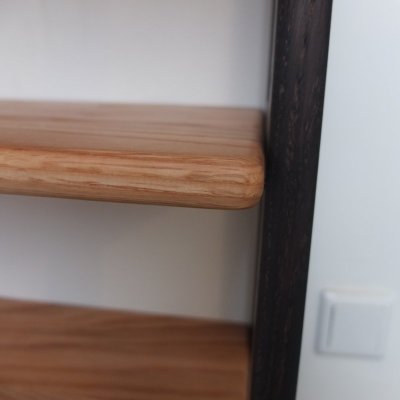

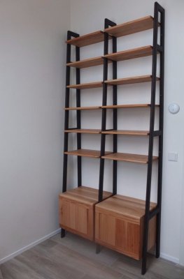

Het eerste meubel van het jaar afgeleverd.
Na een pittig maak-proces ben ik een trots meubelmaker.
Ik heb weer veel geleerd. Helaas geen foto verslag gemaakt van het maak proces. Er zaten iedergeval genoeg fouten in.
Ach, een goede meubelmaker maakt fouten.. maar lost deze ook weer op. En dat is gelukt!
Hier de foto`s!

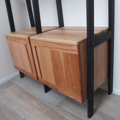

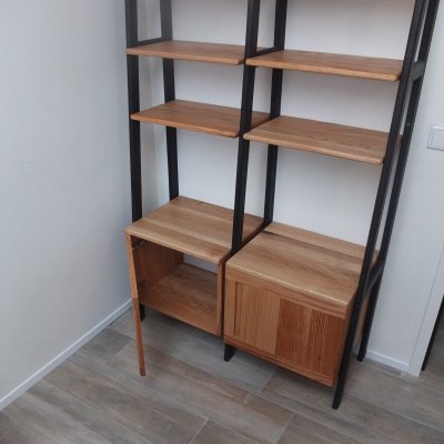

De kast is ongeveer 1 meter breed en 2,5 meter hoog. 2,5 meter recht schaven op viel nog niet mee haha!
Na toestemming van Meubelmakerij Kopshout, hun versie van paneeldeurtjes gekopieerd waarbij de greepjes de ruimte vormen waar het hout kan werken.
Met moderne zacht sluitende blum scharnieren de deurtjes bevestigd.
Alles netjes zacht rond gefreesd. Dat geeft een zacht uiterlijk!

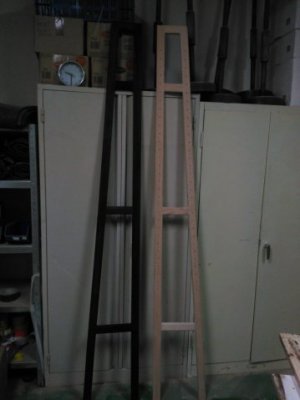

Mooi hoor, kan je wat meer vertellen over die poten? Dan met name het Eboniseren (is dat een goed werkwoord?)? Zijn die poten ook van eiken?
Dank voor de complimenten!
Tja hoe schrijf je eboniseren.. Volgens mij zijn wij de genen die dat gaan bepalen :) Google translate kan het ieder geval niet vertalen.
Ebonizen zoals hier onder beschreven staat werkt vooral met looizuurhoudende houtsoorten. Zoals Eiken en(kan iemand mij aanvullen??)

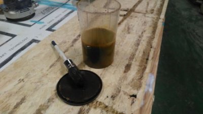

Maar men pakt een pot, doet daar een flinke laag azijn in. (ik deed schoonmaak azijn) Stop daar vervolgens een pluk staalwol in en laat het een week staan. Na een week filtert men de vloeistof. Met deze vloeistof smeer je met een kwast het goedje op je eiken hout(het hout voor dit punt een keer vochtig maken en opnieuw schuren. De haren komen door het goedje weer een beetje overeind te staan) en dan wordt het eiken zwart. Bij mij leek het in eerste instantie niet egaal. maar met een doekje kun je het egaal poetsen. Ook lijkt het een stuk doffer dan je zou willen. maar het hout neemt gelukkig nog olie op. En dan wordt het een mooie egale diepe kleur zwart!
owja.. je moet er ook goed op letten.. net als bij oliën en ik denk ook beitsen. Dat de oppervlakten goed lijm vrij zijn. op die plekken neemt het hout het goedje niet zo goed op en blijft het hout licht.
Je kan het na de behandeling heel licht schuren.. maar ik heb het niet te veel geprobeerd. De zwarte kleur gaat niet heeeeeel diep.

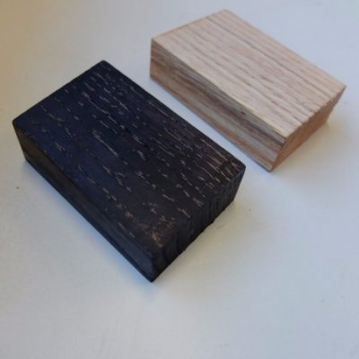

Het goedje
test stukje. De nerf is dus nog steeds zichtbaar.
soms schijnt een beetje van het lichter er nog doorheen in de diepe poriën
