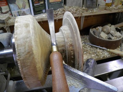

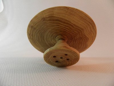

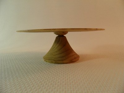

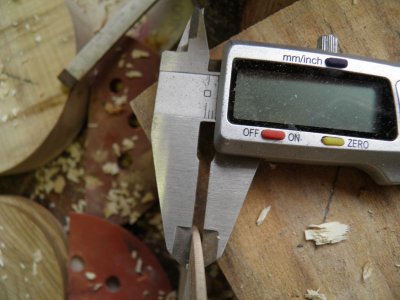

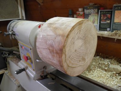

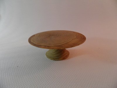

Ik ben bezig met een nieuw object uit vers eiken.
Het moet een serveerschaal worden met een sierobject erin.
Eerst maar eens zien hoe het eiken zal vervormen.

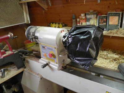

Op de foto's het resultaat tot nu toe. De bovenkant eerst geborsteld bij gebrek aan zandstralen. Tussentijds bij pauzes inpakken in plastic anders vervormt hij direct,
Onderin gaten geboord om scheuren van de voet te voorkomen - hoop ik...............
Direct in de Danish oil gezet om het droogproces te vertragen.

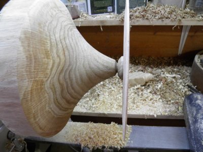

De platte beitel hanteer je met de punt naar beneden.
Werkwijze: zie de foto's.
vr.gr. Jan Pranger.

Hoi Nico. Inderdaad, ik vrees met grote vreze dat alles vervormt. Dat mag wel en is juist de bedoeling. Een deel heb ik met klemmen gefixeerd om daar het andere object in te plaatsen. Ik hoop dat de voet een beetje heel blijft.

Heel mooi Jan, maar ik vrees ook dat het zal vervormen. 't Kan ook zijn charmes hebben hé.

Vervormen zal het zeker maar als de vervorming ook nog functioneel is, is dat mooi mee genomen :cool:
Benieuwd naar het vervolg.
Als hij maar niet gaat scheuren Jan, hele mooie tekening met die stralen aan een kant, het lijkt de zon wel?

Ik hoop, dat ie mooi gaat vervormen. Het blijft een verrassing hoe de natuur zich gedraagt. Daarna bepaal ik de plaats voor het andere object. Staat nu -goed geolied - losjes onder plastic om het droogproces langzaam te laten verlopen. Dat duurt toch een kleine week. Na de Pasen maar eens weer kijken.
