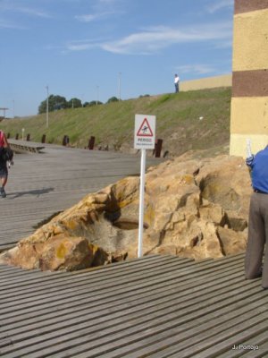

Hier een foto van een promenade gemaakt van houten balken. Ik kom er regelmatig, en ik schat dat de balken 80 breed en 120 hoog zijn. De balken zijn verbonden door middel van stalen buizen en onderling op afstand gehouden door metalen busjes over de buizen. Het is aan zee, dus inmiddels zijn de afstandhouders half verroest, de buizen nog niet denk ik, maar de balken gaan wel alle kanten op, met onregelmatige spleten tot gevolg. Waarschijnlijk is het bordje met "gevaar" oorspronkelijk bedoeld geweest voor die rots, maar over en tussen de balken kun je inmiddels ook makkelijk struikelen. Dus inderdaad, die balken hou je niet tegen.
Hier zie je nog beter hoe die balken alle kanten op krullen.

Dank jullie voor de input!
Zeker die foto's zetten mij aan het denken, al vind ik het wel een prachtige promenade, dat omhoog komen is wel lastig, haha.
