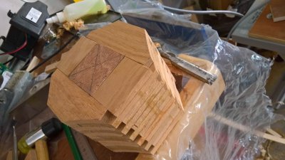

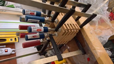

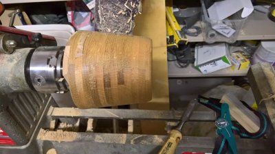

WP_20170407_18_55_51_Rich.jpgEerst dus een aantal plinten kort gezaagd en op elkaar geplakt
WP_20170408_11_39_59_Rich.jpgDe grote hoeken er vanaf gezaagd om het draaien iets makkelijker te maken
WP_20170408_20_59_20_Rich.jpgEn al iets ronder

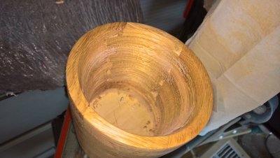

WP_20170418_18_40_11_Rich.jpgUithollen ging wat minder goed, voldoende om mijn diffuser te plaatsen
Maar natuurlijk zou ik het lijnenspel in de rest van mijn lamp terug willen zien, maar dat betekende vooral dat er veel gezaagd en opnieuw geplakt moest worden.

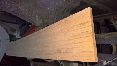

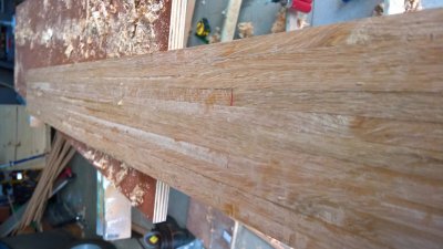

Alle plinten die ik nog had zijn dan in de lengte doorgesneden in de juiste hoek zodat dit mooi zou aansluiten met de uiteinden.

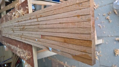

WP_20170422_20_17_00_Rich.jpgNadien natuurlijk terug plakken met wat ongelijkheid in het paneel
WP_20170422_20_17_09_Rich.jpgEen beetje dichterbij
WP_20170422_21_14_46_Rich.jpgEen beetje schaaf en schuurwerk later en zag het er al een stuk strakker uit
En hier heb ik de les geleerd dat ik beter eerst de panelen had gedaan voor ik mijn eindstukken doorgezaagd had ;)

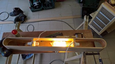

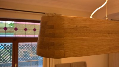

WP_20170430_20_24_20_Rich.jpgEn ja toen was ik vergeten om foto's te maken van het huwelijk van zijkanten en de achter en voorkant, maar goed de lampen erin

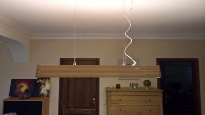

WP_20170506_20_23_00_Rich.jpgEn daar hangt hij dan aan het plafond
WP_20170506_20_24_04_Rich.jpgen voila de achterkant

Hey Edwin, ja hij geeft eerder wat teveel licht, boven is hij open en de led-lampen worden niet echt warm voor zover ik gemerkt heb, ik denk dat er nu 4x 9W in zit, en ik denk dat ik een diffuser erin ga plaatsen met een lagere lichtdoorlating

Mooie lamp geworden. Een diffuser zorgt ervoor dat het harde licht gebroken wordt, niet voor meer verspreiding. Als het nu teveel licht geeft is een diffuser idd een goede optie of zoals Samponette al zegt, lampen met een minder wattage gebruiken. Persoonlijk zou ik er een dimmer achter plaatsen zodat je te allen tijde het juiste licht kunt creëren.

Hij gaat nog eens opnieuw opgehangen moeten worden hij hangt nu wat scheef boven de tafel, als ik tegen dan een leuke dimmer gevonden heb zal die er ook inkomen, en de diffuser moet vervangen worden want die heb ik schoon laten barsten ;(
