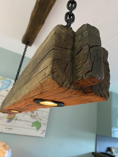

Hallo beste forum leden. Hoe kan ik een eiken balk - voorheen een gebint - het beste schoonmaken? Schoonspuiten met een hogedrukreiniger en dan borstelen? Zo ja, wat voor borstel is hiervoor het meest geschikt?

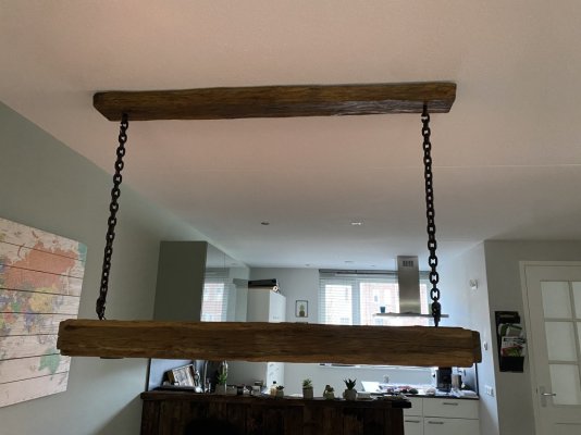

Het is een losse balk van 1400x145x145. Het wordt een lamp voor boven de eetkamertafel. Hij moet robuust en natuurlijk blijven. Olie was of lak nog niet over nagedacht, maar tips zijn welkom :)!

Hoewel het niet mijn smaak is, vind ik het wel heel mooi gedaan.... De grote vraag is nu: hoe dan? Zou je als feedback op de antwoorden in dit topic en ter lering van iemand anders die dit wil maken nog iets kunnen vertellen over hoe je de balk nu schoon gemaakt hebt en de afwerking gedaan hebt (inclusief ontpluizen 😜)?
