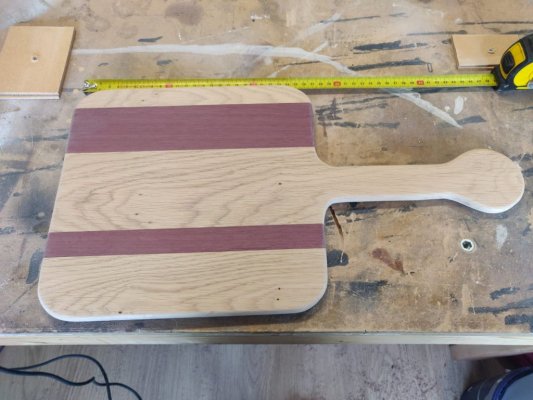

Voor een housewarming zochten we een origineel cadeautje. Er was een idee om een borrelplank te geven met alle namen erin gebrand (had 1 van de moeders ook georganiseerd als cadeau voor de juffen aan het einde van het jaar.
Hierop aangegeven dat ik het leuker zou vinden als we een zelfgemaakt plankje doen. Zo gezegd, zo gedaan :) Ik had nog een restje purperhart liggen en een maatje nog wat eiken.

Ongeveer even dik gezaagd, het eiken door midden en het purperhart proberen net zo dik te zagen

Na het verlijmen de vorm uitgezaagd met de decoupeerzaag en daarna met de bovenfrees mooi afgewerkt en daarna naar de lasergraveerder gebracht.

En het eindresultaat bij de nieuwe eigenaar :) Ben er best tevreden over. Gaat nog best tijd in zitten, vooral het netjes zagen en vervolgens vlakken met de bovenvrees en het wachten tot de olie gedroogd is zodat de 2e en 3e laag erop konden.
De ontvanger van het cadeau vroeg zich af hoe het gemaakt was en dacht dat het paars geschilderd was :) Toch een leuk compliment.
Ik heb vrij weinig tijd om dingen te maken, maar deze toch in een paar dagen af gekregen (had een week om het te maken en de olie moest 36 uur drogen en was afhankelij van de graveerder, die heel erg relaxed en snel was trouwens).

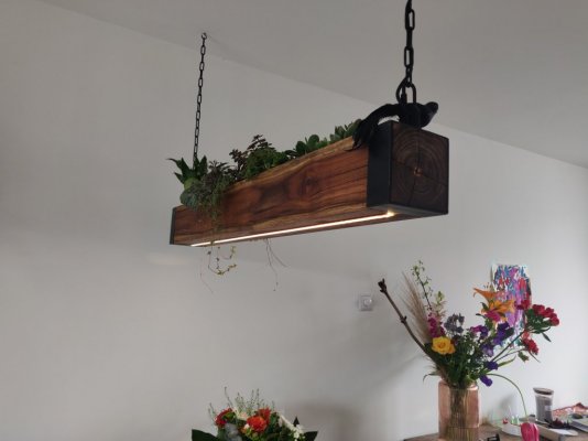

Als je van purperhout houdt vindt je deze lamp vast ook grappig.

Nice! Zeker de borrelplank met het contrast tussen de houtsoorten, maar de lamp is ook een flinke eye-catcher. Ook leuk met het groen van de planten erbij.
Blijft het hout met die olie deze kleur, of wordt het na verloop van tijd toch bruin/grijs? (ook beter gezegd hoe lang hangt de lamp er al?)

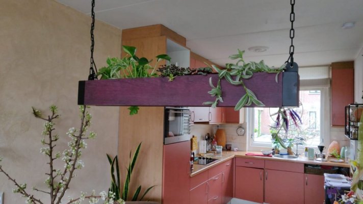

Ik heb het borrelplankje met de olie gedaan, nog geen idee hoe lang dat houdt, is nu een week of 2. Ik heb de lamp in de skylt gezet met 2 soorten uv-blocker erbij gemengd. Die hangt nu een goed half jaar denk ik zonder verkleuring.
Is zeker een eye catcher, mijn moeder houdt ontzettend van paars dus vandaar hiervoor gekozen (nadat ik bij toeval een stuk purperhart tegen kwam voor weinig toen ik teak haalde voor mezelf).
Mijn ouders vonden onze lamp zo gaaf dat ik besloten heb die dus van purperhart nogmaals te maken. Purperhart is wel wat lastiger verwerken dan (jong) teak :rolleyes:
Onze eigen lamp die ik eerder had gemaakt:
