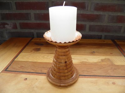

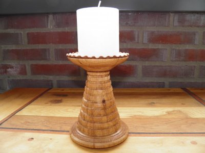

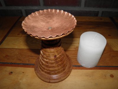

Vroeger al meer dan 14 dagen geleden dus, sloeg mijn jongere broer mooie koper schoteltjes.
Die kwamen op oude gelaste kettingen en onderdelen van weide-eggen als kaarsenstandaards.
Ik vond nog één. Nu geplaatst op een oud stuk eiken met zgn authentieke scheuren..........
Middengedeelte opgeruwd door met de afsteekbeitel sleuven te draaien en de onstane ribbels weer uit te breken.
Geeft een mooi robuust effect. Beetje nostalgisch. Afgewerkt met Danish Oil - nog vers.
Hoogte 15 (zonder kaars) en 22 met kaars. Diameter 10 cm.
Keer een ander model.
vr.gr. Jan Pranger.
