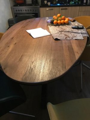

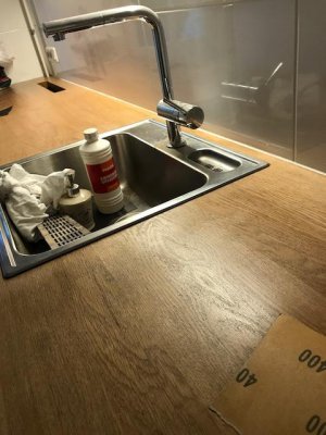

ik had mijn tafel met 240 geschuurd en ja als je tegen het licht inkijkt als hij net gedaan is, dan glimt het wel een beetje zoals op de eerste foto te zien is maar dat trekt bij en je moet ook even de defelinitie voor glim en mat erbij houden...
Op de foto's in de start post kun je toch niet echt zeggen dat het erg glimt, maar dat is mijn mening en gebaseerd op de foto.

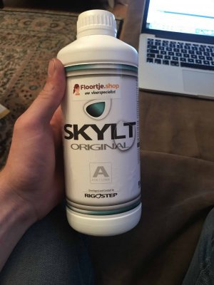

Beste houtbewerkers, sorry dat de reactie zo lang uitbleef.. erg drukke week ineens door een spoedopdracht tussendoor. Eindelijk weer tijd voor thuisprojecten. Hartelijk dank voor de vele reacties!! Fijn al die hulp!
Ik zal op de tafel eens natte lappen proberen voor de vochtigheidsgraad, en op het werkblad nog een extra laag skylt om te kijken of dat nog zin heeft. Geeft de platinum skylt een ander effect dan de originele?
Ook zal ik even naar het gegeven nummer bellen om te vragen of er toch eventueel wat mis gegaan is met het vullen vd flessen oid. Ik denk zelf alleen dat hier het probleem niet in zit, aangezien het spul exact hetzelfde oogt als dat van het promofilmpje op yt.
Wat betreft de laatste reactie, moet ik hier uit opmaken dat ik de laatste laklaag moet opschuren? Het is wel echt glimmend en donker, zeg de look van de ouderwetse bruin eiken dikke meubels. Terwijl de tafel bedoeld was als licht naturel eiken en het aanrechtblad idemdito

Als het eiken voor de behandeling echt schoon was en zonder verdere restanten van vorige behandelingen, dan moet het gewoon licht blijven, wat ik zelf wel doe is even voor de behandeling het materiaal goed nat afnemen en nog even een keer licht opschuren.
Na de bahendeling is het zeker niet de bedoeling dat je nog moet schuren. Zoals ik al eerder heb gezegd doe eens wat proeven op de onderkant van het tafelblad, schuur een stukje echt kaal en maak het nat en zie hoever het weer donkerder wordt.
