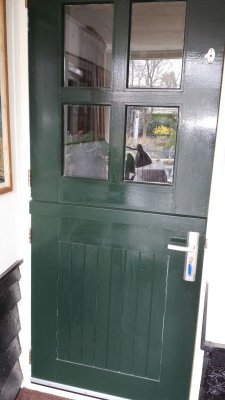

We hebben een mooi eiken tuinhuis gezet. Zelf ontworpen en gebouwd. Bij het maken van deuren heb ik 2 lagen op elkaar gelijmd. De 1e laag is een raamwerk, het 2e de voorkant. Ik heb in het raamwerk alles verlijmd, in de voorkant ook en onderling ook. Echter heb ik dus ook langshout en dwarshout met elkaar verlijmd. Het gevolg is nu dat de deuren zo krom zijn dat de deuren niet meer dicht gaan.
Nu wil ik binnenkort de deuren opnieuw maken en ben ik op zoek naar een ontwerp waarbij ik geen langshout op dwarshout hoef te lijmen.
Zelf bedacht ik dat als ik een deur maak waarbij het raamwerk even dik is als de deur en dan in de sponning een paneel lijm dat het dan goed gaat.
Zijn er nog meer manieren om dit te doen? Als jullie ook nog een ontwerp hebben dan zou dat helemaal geweldig zijn.
Afmetingen zijn 44 * 930 * 2100.
Ik wil graag een buiten kwaliteit eiken gebruiken zoals de rest van het tuinhuis.
