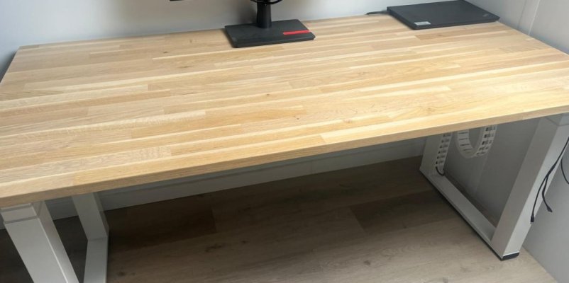

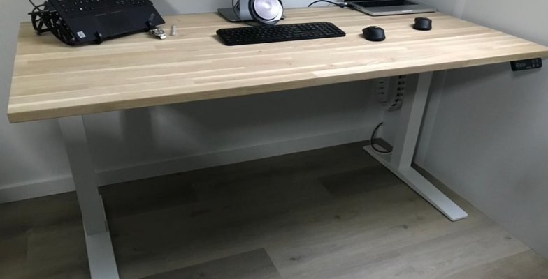

Beste vakmensen,
Ik heb een bureaublad van onbehandeld eikenhout behandeld met Skylt Original 2K lak. Aanvankelijk bleef de kleur vrijwel identiek aan die van onbehandeld eiken, wat precies het gewenste effect was. Nu, anderhalf jaar later, ben ik echter minder tevreden over het resultaat, om twee redenen:
1. Het blad is in de loop van de tijd duidelijk geler van kleur geworden (zie foto's, voor en nu), terwijl ik juist een matte, wit-eiken uitstraling nastreef.
2. Op het gebruiksoppervlak van het blad is plaatselijk een glansplek ontstaan (niet heel goed zichtbaar op de foto's).
Na het nodige leeswerk op dit forum vermoed ik dat de verkleuring voornamelijk te wijten is aan lignine in het hout en/of uv-licht, en niet zozeer aan de veelgeprezen Skylt-lak zelf. Mijn plan is om het blad op te schuren, zodat ik van de glansplek af ben, en het daarna opnieuw te behandelen met een lak of olie. Ik ben nog steeds te spreken over de bescherming die Skylt als 2-componentenlak biedt, maar ik twijfel of ik deze keer niet beter kan kiezen voor een whitewash olie. Zo adviseert WOOOD bijvoorbeeld een witte meubelolie voor dit type blad.
Mijn vragen:
- Bereik ik met een witte meubelolie de gewenste matte wit-eiken uitstraling, ook op de langere termijn?
- Is een olie praktischer in onderhoud, gezien het feit dat ik het blad mogelijk elke twee jaar moet opschuren voor behoud van kleur en matheid?
- Of is het toch verstandiger om opnieuw Skylt te gebruiken, eventueel in combinatie met een whitewash primer?
Ik hoor graag jullie adviezen en ervaringen.

vergeling en vergrijzing zijn 2 symptomen waartegen we nog altijd tevergeefs strijden
dweilen met de zonnekraan open
het principe is: hoe minder kleur er in de behandeling zit, hoe meer uv vrij spel krijgt
je kan de behandelingslaag afschuren + er een op zetten waar een wit-component in zit
die glansplek kan je zelf veroorzaakt hebben
hoe meer je op een bepaalde plek schuurt (gladde voetjes van de computermuis ?) hoe meer ze glanst
tenzij je hoogglanslak gebruikt hebt

Dankjewel! Ik ontwikkel mij graag als volwaardig forum-lid met nog vele projecten die zullen volgen. Nihil novi sub sole, en toch blijven mensen elke keer verbaasd ;).
Correct, die glansplek heb ik zelf veroorzaakt en is plaatselijk.
Voor de nieuwe behandeling van een lak of olie met wit-component, wat kan ik hiervoor het beste gebruiken? Is bijv. de standaard geadviseerde WOOOD witte meubelolie een kwalitatieve optie, of is er een professioneel beter merk? Skylt met white wash combi? Olie of 2k lak?
hangt van de plaatselijke gebruiken + beschikbaarheid af
vroeger gebruikte ik veel woca
bij huidige klant is het rubio

Guardian houtolie met wit pigment werkt ook goed voor een naturel uitstraling. Bijzonder dun spul, trekt snel in en stinkt niet.

Bedankt voor jullie aanbevelingen. De Guardian houtolie is wat lastig te verkrijgen. Rubio Monocoat, goed verkrijgbaar alleen na het zien van een youtube video van de wood whisperer, denk ik dat Natura Onecoat 2K een meer kosten effectieve oplossing is (beter resultaat, goedkoper en verkrijgbaar in kleine hoeveelheid).
Na mij wat verder verdiept te hebben in hardwaxolie, heb ik wel geconcludeerd dat dit minder goede fysieke bescherming biedt tegen krassen en mogelijk water kringen t.o.v. een PU-lak.
Voor hout wat intensief gebruikt wordt, zoals een bureau en ook met kinderen, kan ik denk ik beter kiezen voor een PU lak. Ben ik weer terug bij Skylt. Maar dan mogelijk een PU-lak met wit component. Is dit logische geredeneerd, heeft iemand nog tips of aanbevelingen?
