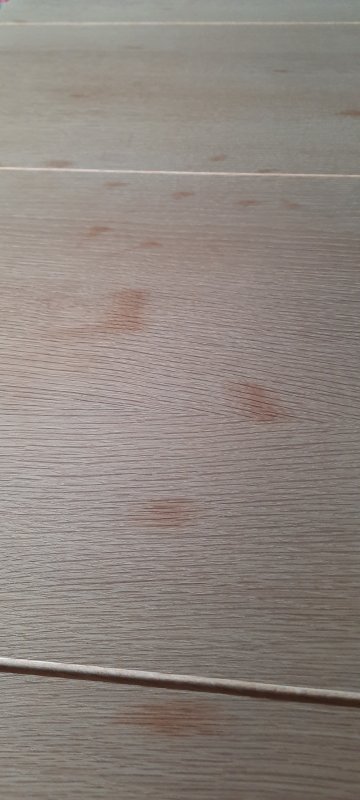

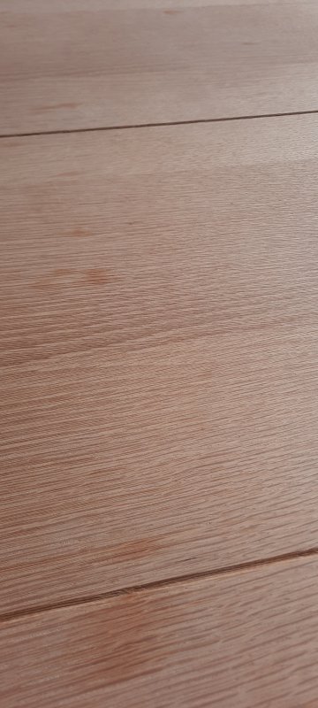

Kleine update: gisteren aan het poetsen geslagen. Een woodcleaner gebruikt om de vetplekken (handen op de deur, olijfolie die eens uit een blokje tonijn gespoten werd op de deur, ...). De meeste plekken gaan er wel uit, vanmiddag de kleine restplekken nog eens onder handen nemen.
Wat mij opvalt is dat op bepaalde plekken de toplaag van het hout naar boven wilt krullen en er een golvende laag ontstaat. Daar is de dikte van het hout dunner doordat er dwars steunbalken zijn gestoken. Zou dit opgelost geraken door het licht op te schuren? Of hoe kan ik dit verhelpen vooraleer ik de deur inolie?
Foto's volgen.

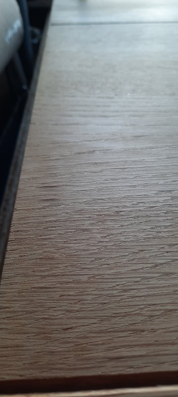

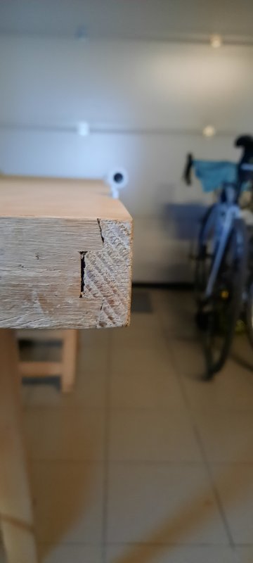

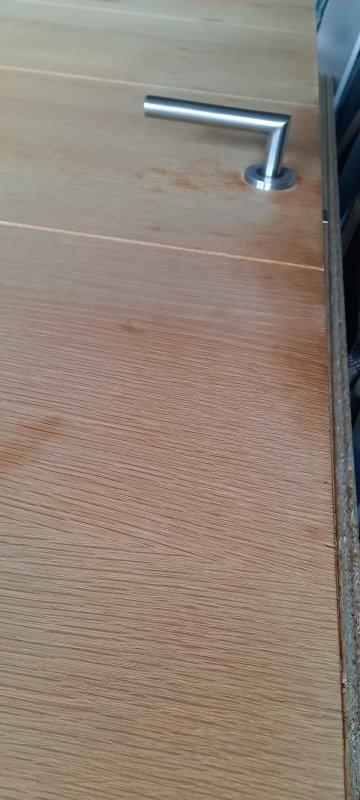

Gistel, België
Bij deze de foto's van de vetvlekken, het hout dat ietwat gaat golven en de zijkant van de deur. Aan de zijkant merk je dat de laatste paar mm er eerder een fineerlaag ligt en net deze gaat golven na het behandelen met de woodcleaner. Hoe kan ik dit verhelpen.
grt,
Björn

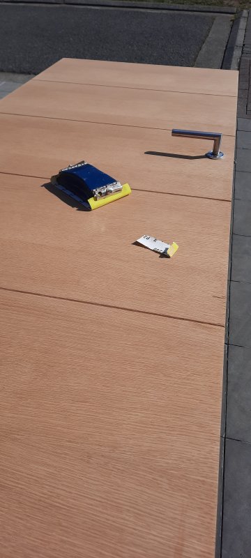

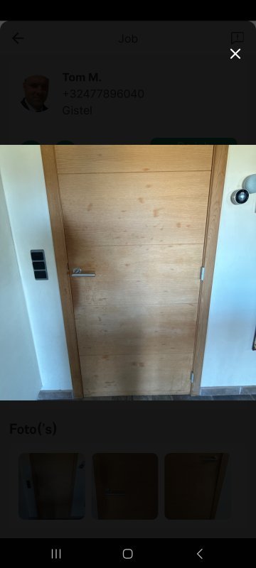

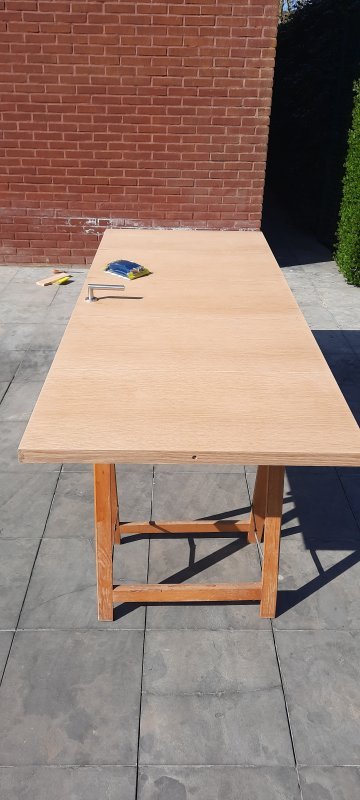

Intussen verder gedaan aan de deur. Ik was niet zo tevreden van het gebruik van de woodcleaner en ben naar de houthandel geweest om Intensive Woodcleaner. Hier kreeg ik een mooier resultaat van. Na het uitdrogen verdwenen de 'losser" zittende stukjes fineer. Daarna geschuurd, geschuurd en geschuurd. De meeste plekken zijn weg, alleen de hardnekkigste olie-plekken waren niet verdwenen. Daarna alles stofvrij gemaakt en voorbereidingen getroffen (schilderstape plaatsen).
Vanmiddag zal ik de deur behandelen met Bassin No-visible Oil. 🤞

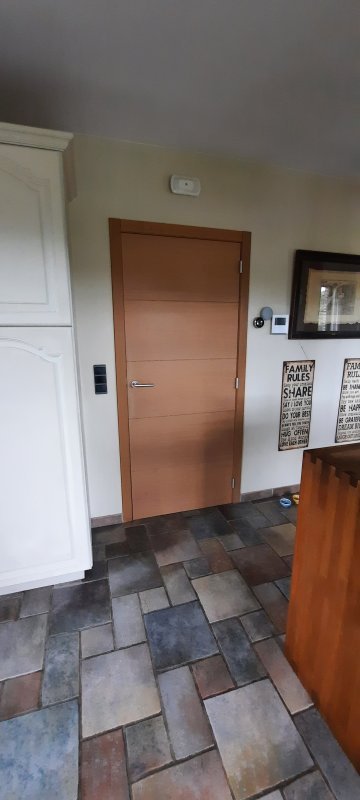

Oh ja, nog een foto erbij geplaatst hoe hij er eerst uitzag. Geeft toch een mooi gevoel tijdens het proces om daar af en toe terug naar te kijken :)
