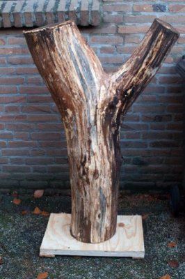

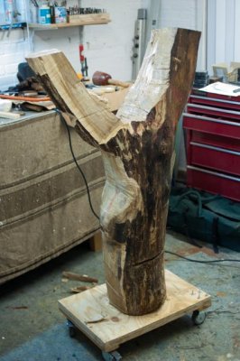

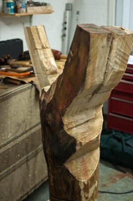

Hoi hout-snijders en andere geinteresseerden,
ik ben net begonnen met een beeld te maken uit een gevorkte eiken stam dat uit onze tuin komt. De stam_stuk is plm 1,5 mtr hoog. het wordt een figuur met het hoofd naar achteren en de armen naar voren alsof hij/zij zich vastgrijpt om staande te blijven worden.
Er zit niet zoveel dikte aan vandaar dat het hoofd in silhouet wordt gesneden. De bobbel voor de neus zit al op zijn plek.
wat een beetje tegenviel is dat in de vork erg veel spinthout zat om de dunne stam. achteraf wel begrijpelijk maar ik had er niet zo op gerekend.
het grove werk gebeurt buiten met de elektrische kettingzaag, de rest met gutsen e.d. en dan met haakse slijper en schuurmachine (denk ik nu, dat kan nog anders worden).
ik voeg nog wel plaatjes toe als ik er verder mee ben.
groet,
Hans

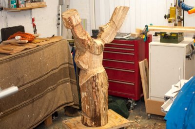

update

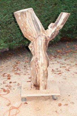

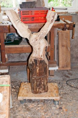

Hoi,
hierbij wat nieuwere plaatjes van het eiken_beeld_in_wording. Ik ben pas afgelopen maand weer iets verder gekomen omdat het figuur_esdoorn nogal wat aandacht vroeg, maar dat is nu af.
Voor dit beeld (een soort vrouwenfiguur die zich tegen storm of zo staande houdt) is het hoofd al wat gevormd, aan de achterkant komt nog iets van uitwaaierend haar, en het lijf heeft ook de hoofdvorm, de kromming van de rug moet nog wat sterker (maar eigenlijk is de buik al wat te ver teruggelegd). De vorm van de armen is er en je kunt het smalle gezicht al wat ontdekken. Er zit een draaiing in het hout en dat komt goed uit, de figuur draait iets mee.
Gereedschappen tot dusver: elektrische kettingzaag, haakse slijper met speciale schijf, holle gutsen tot 50 mm breed, klopper, etc.
Volgende keer verder.
Groet,
Hans

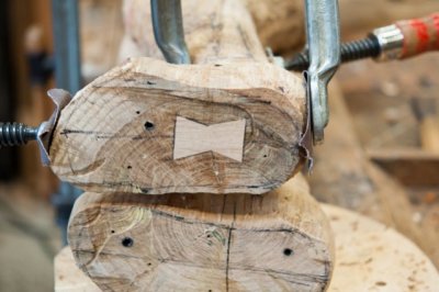

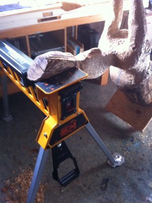

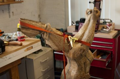

Hoi,
hierbij weer enkele fotos van de Slow:rolleyes: ontwikkeling van het eiken beeld (uit 1 boom), groet, Hans
PS ik heb net een croc loc aangeschaft om zon'n beeld vast te houden terwijl je met de klopper werkt, lijkt me een prima aanschaf (amazon.de)

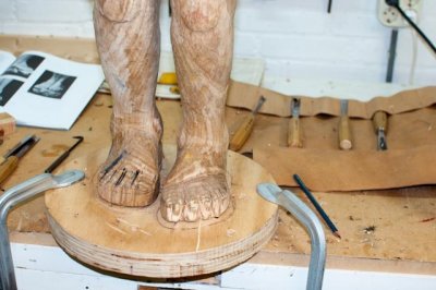

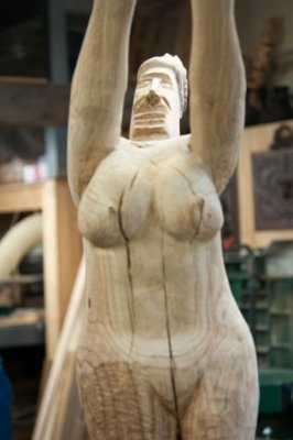

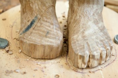

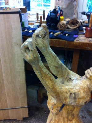

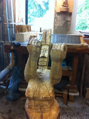

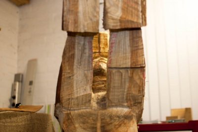

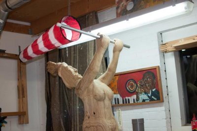

Hallo, hierbij twee plaatjes die de vordering van het eiken beeld laten zien; de voeten naderen hun voltooiing en de dame houdt inmiddels een windvaan vast waarmee het maar eens duidelijk is dat ze voluit en stevig in de wind staat.
