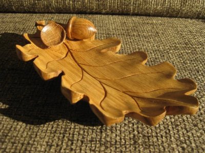

Eikenblad met eikels in de maak.

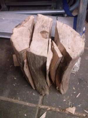

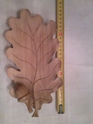

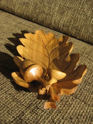

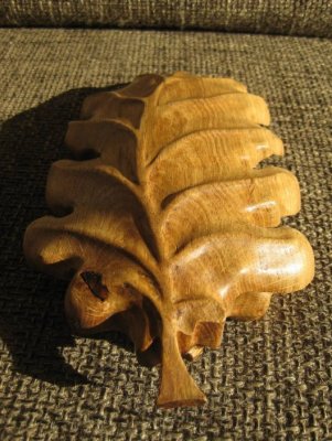

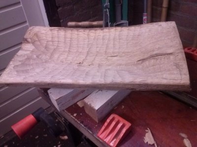

Van een blok eiken een blad gemaakt (hol) .

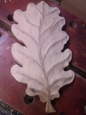

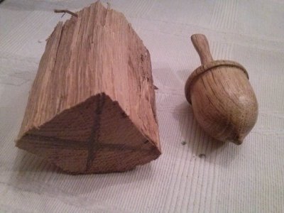

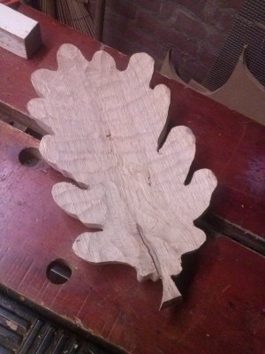

Met de bijl gespleten, daarna de gelobde vorm met de figuurzaag uitgezaagd.

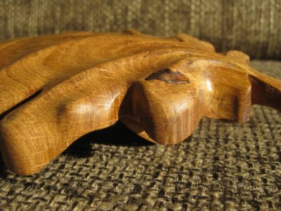

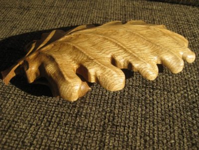

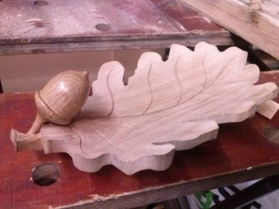

Met de guts bovenzijde uit gehold en onderzijde bol gemaakt.
In de bovenzijde de nerven gesneden en aan de onderkant omheen gegutst zodat deze aan de onderzijde voelbaar uitsteken

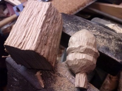

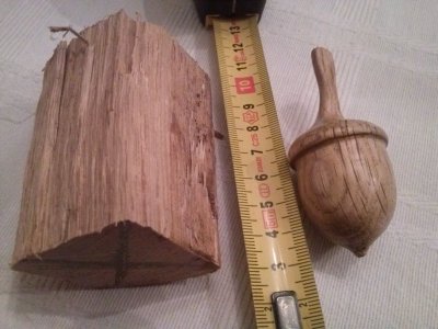

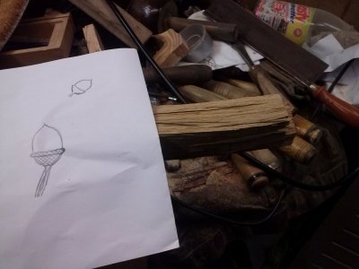

Daarna van hetzelfde blok eikels maken. Eén af, nog 2 te gaan.

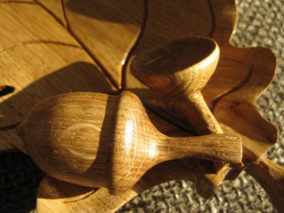

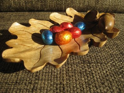

Dan alles verder afwerken en kijken hoe ik de eikels samenvoeg aan het blad.
Je had de eikel eigenlijk gelijktijdig uit het geheel moeten snijden, nu ligt hij er los op dat is jammer, of je moet hem met een klein duveltje erop lijmen.
