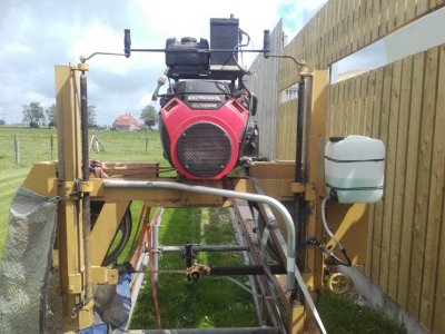

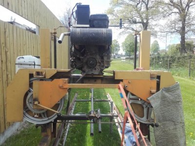

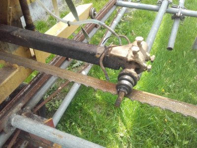

De opbouw van de zaag is eigenlijk heel eenvoudig, ik zal het tevens proberen ook zo weer te geven:
Opbouw is zoals het is, mede door de materialen welke ik al had, veel dingen kunnen dus op een andere manier ook prima ( en wellicht nog veel beter ) werken.

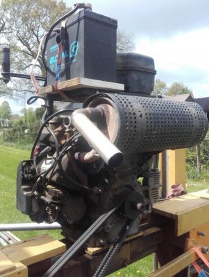

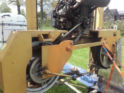

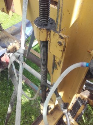

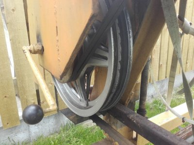

Het frame van L-profiel en kokers rijdt met gelagerde groefwielen over een rail. Die staat op een aanhanger van steigerbuis. Geen stammen draai apparaat of laadinrichting, want ik heb een heftruck. Horizontale framedeel kan schuiven langs de verticale framedelen, hoogte verstelling middels 2 onafhankelijke spindels, spoed 5 mm, elke slag dus 5 mm hoogte verstelling. Deze spindels zou je kunnen koppelen met tandwielen en ketting, maar omdat ik ze niet gekoppeld heb kan ik mijn lint nog links/ rechts hoger of lager zetten indien de stam niet helemaal ligt zoals ik wil. In het horizontale frame zitten 2 motorfietswielen ( Honda Cb 450 voor de fanaten...) met daarin verlijmd stroken epdm dakbedekking, daar loopt het lint op. Niet gebalanceerd, geen idee hoeveel toeren hij draait. Het aangedreven wiel is te spannen en in vlucht te stellen door de ( originele ) kettingspanners van de motorfiets, de poulie op het wiel is een 2 rij poulie van de waterpomp van een Daf vrachtwagen. Nu best wel wat m3's eikenhout verder zitten nog steeds de originele lagers in de wielen. Ik wissel een lint als hij aan vervanging toe is binnen 10 minuten ongeveer. Lint span ik aan tot ik hem amper kan bewegen, ik meet eigenlijk niets. De motor is een GX 360 2 cilinder electrisch gestart, 18 pk, deze schuift met een plaat aan een spanband over het frame om de v snaren te spannen. Ik heb hem altijd vast staan, dus motor starten is ook direct draaien. De waterhuishouding met een beetje dreft middels een jerrycan, slang en oud benzinekraantje. Geleiding van lint door 2 lagers achter elkaar, met daarachter 1 iets groter lager. Iedere zaagbeurt een beetje Wd 40 in de lagers. De lagers duwen het lint 6 mm door de lijn loopvlak onderzijde wielen. Lagers zitten met draadeind op een stukje vierkant staal dat ik met 8 bouten m10 alle kanten op kan sturen. Ik klem 2 dunne latjes op het lint met een elastiekje en zicht langs dat latje naar het einde van de zaagsnede in de stam die er dan op ligt. Zo stel ik de vlucht van het lint exact in de lijn van de zaagsnede. 1 lagerstel zit op een uitschuifbare koker, deze kan worden verschoven bij dunnere/ dikkere stammen. Iedere keer zagen is benzine checken, spindels smeren, en lagers checken. Er past een stam op de machine van 75 cm doorsnede, 6,6 m1 lang. Indien ik zaag niet gebruik staat hij in weiland, ik zet hem met zagen op betonvloer, aanhanger stel ik dan recht met 4 st. steigerspindels welke ik aan de aanhanger heb gelast.
Bouwen was niet moeilijk maar ervaring krijgen in de afstelling van dat lint en lagers.........

Erg gaaf apparaat. Lijkt me zonde om dat in weer en wind in eenweiland te parkeren. Klopt het dat er verder niets zit wat het lint inde zaagrichting op zijn plek houdt? En die offset van 6 mm, die is standaard? Of breng je die na het spannen van de wielen nog extra aan?
kijkbouw
5 mei 2017
40
11
Ja, in de toekomst moet er nog een dak boven, misschien vol zonnepanelen. Als de zaag behoorlijk moet werken komt de achterzijde van het lint tegen de rand van het grotere lager aan, verder i.d.d. niets. De lagers waar lint overheen loopt liggen 6 mm onder de lijn onderzijde wielen, lint wordt dus eigenlijk 6 mm naar beneden gedrukt zodat het mooi op de lagers blijft lopen. Schaamteloos gejat van de woodmizer website......

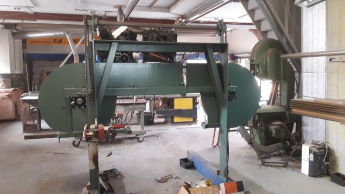

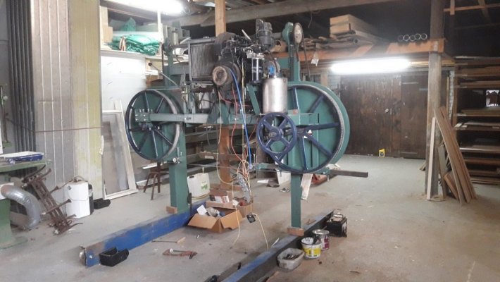

Afgelopen jaar iedere dag een klein poosje aan een wat grotere machine gewerkt, de opvolger van bovenstaande machine zeg maar. In dit geval de gehele machine maar in Autocad uitgetekend. Wielen 80 cm doorsnede, 3 cilinder diesel, kan stammen tot 120 cm aan.
Op dit moment alle beschermkappen en rails aan het maken voordat we de eerste keer de zaak gaan opstarten.
Ik zal af en toe eens wat foto's blijven plaatsen, project gaat niet zo snel naast werk, gezin en andere hobby's.....
Als de nieuwe machine gereed is mag mijn bestaande eigenbouw stammenzaag uit bovenstaand topic er uit, die komt dan dus te koop, mocht iemand daar belang bij hebben dan hoor ik het wel.lintzaag vooraanzicht verkleind.jpg20210913_170744.jpg
Als de nieuwe machine gereed is mag mijn bestaande eigenbouw stammenzaag uit bovenstaand topic er uit, die komt dan dus te koop, mocht iemand daar belang bij hebben dan hoor ik het wel.Bekijk bijlage 107905Bekijk bijlage 107906
Als semi professioneel machinebouwer kan ik hier wel van genieten. Mooi ding man.
PS. Weten de buren al dat je overgaat op diesel?
