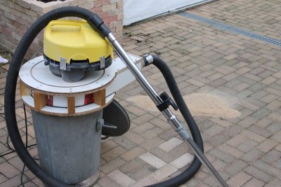

Eigen bouw stofcycloon.
Ik had nog een in onbruik geraakte alleszuiger liggen en heb mbv wat rest materialen een stofcycloon in elkaar geknutselt
volgens het thien voorbeeld.
Eerst had ik deze gemaakt om tussen mijn alleszuiger en machine in te zetten om te snelle vervuiling van het filter te voorkomen.
Echter mijn 1500watt zuiger had te veel vermogens verlies zodat dit niet effectief was.
Hierna heb ik als proef een in onbruik geraakte alleszuiger van 1100 watt op de aanzuig opening gemonteerdt.
En het functioneert echt goed met name zaagsel ed gaat heel goed schuurstof wil voor een gedeelte via de afblaas weg komen hier moet nog wat op gevonden worden, maar omdat ik het ding buiten gebruik heb ik niet zoveel last van het beetje fijnstof dat word weg geblazen
het ding is gemaakt van een oud tafeltje en de wand is geknipt uit 2 oude latex emmers e.e.a afgedicht mbv kit.
kosten niets. resultaat best prima voor een middagje knutselen.
