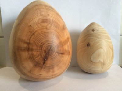

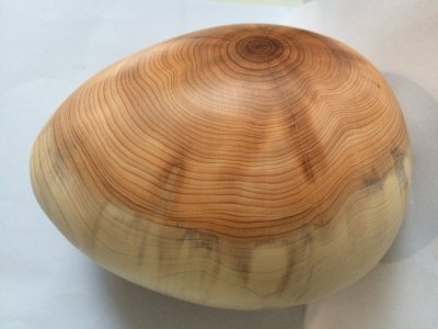

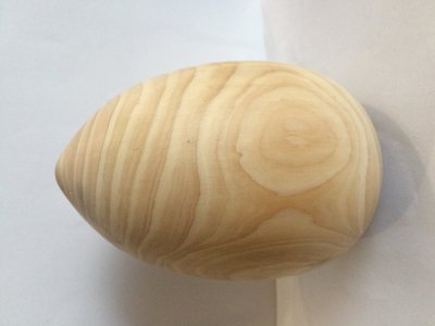

2 x een ei gedraaid , niet te laat voor pasen maar een opdracht van de Gouwegroep voor de volgende bijeenkomst .
1 x Taxus en 15 cm hoog en 1 x Conifeer 11 cm hoog .
Nog niet afgewerkt , alleen geschuurd tot 320 .

Mooi gelukt Willem, het taxus ei is mooi getekend met die kopse kant, ben je niet bang dat het gaat scheuren omdat het hart erin zit?

Bedankt voor de reacties , ik wilde eens wat anders als in de lengterichting draaien .
Het scheuren zal toch wel meevallen het is massief , bij schalen van Taxus heb je het wel .
Het eerste stuk met de afruwguts beloofde niet veel goeds , er vlogen flinke stukken af .
Maar toen het rond was werd het beter , daarna met schuren de gaten tegen de nerf in weggeschuurd .
