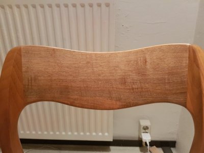

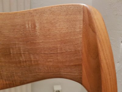

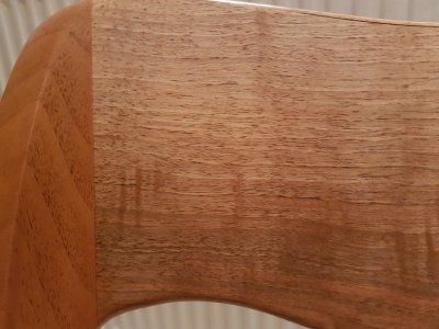

Hallo,
Ik ben bezig met het opknappen van een aantal stoelen en ben daarom aan het schuren gegaan. Bij 1 van de stoelen zie ik op de zitting nu een vreemd effect ontstaan; er verschijnen strepen en kleurverschil in de tekening van het hout. Verder ziet de zitting er een beetje 'vies' uit, vlekkerig. In de bijlage heb ik een paar foto's toegevoegd. De andere stoel die ik heb gedaan heeft dit niet, dus ik vraag mij af of iemand weet wat dit is en hoe ik het kan verhelpen. Alvast bedankt voor alle reacties!
Mvg Jelle

Het is lastig te zeggen, maar de eerste foto lijkt op stralen in het hout. Die worden door de meeste houtbewerkers juist als extra mooi gevonden.
Bij de andere foto's lijkt het juist weer op hapjes van een spookschaaf. En dat die opgevuld zijn met de oude lak.
Kan het niet zijn dat de stoelen gevernist zijn, dat het niet exact vlak is, dat het restjes vernis zijn? ik zou het met een schraapstaal er overheen gaan in plaats van schuurpapier.
Jelleb
7 mrt 2018
Dank voor jullie snelle reacties! Ik heb het 2 keer geschuurd en de 2e keer echt flink (totaal kaalgeschuurd). Ik denk dus dat het inderdaad stralen zijn in het hout. Ik zou nog eens kunnen schrapen om te zien of echt alles er af is, is het proberen waard. Nogmaals dank!
