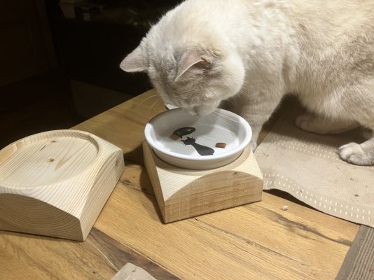

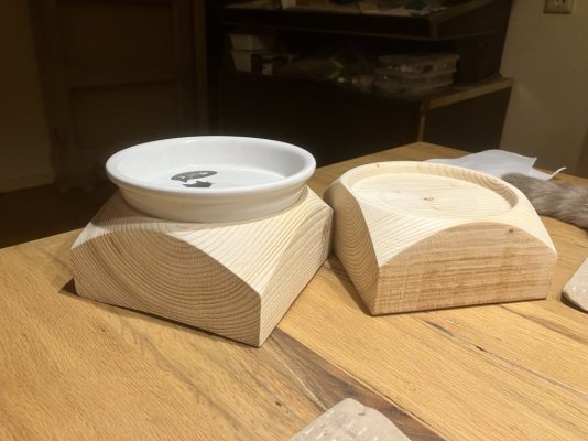

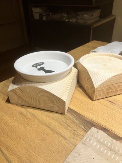

Morgen moet er eentje naar de dierenarts…. en zal thuiskomen met zo’n lampenkap. Dus vanavond toch maar weer geen paddenstoelen maar een eetbakverhoger en nog een voor de waterbak…
Gelukkig had ik nog een 7x17 waar ik twee blokken van 14x14 uit kon halen.
Op de wormschroef de onderkant iets uitgehold zodat er vier pootjes onder zitten en een kas om in te spannen.
Omgedraaid aan de bovenkant een ondiepe kas gedraaid om het bakje in te zetten en de hoeken iets naar beneden afgerond.
Alles geschuurd k80 en k120
That’s it…..
Hopelijk heeft hij morgenavond trek genoeg om uit te proberen.
Oh ja om te oefenen vanavond maar een paar snoepjes zodat het morgen niet helemaal vreemd voor hem is
Groetjes John

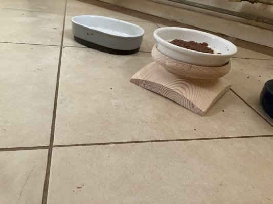

Gisteren nog twee verhogers gedraaid….. vol goeie moed aangeboden maar vanmorgen rond half zes alleen maar gepiep en gemouw…… bijna niks gegeten en de bak niet gebruikt 😡
De hele dag ook niet op de bak geweest en niks gegeten… vanavond maar weer een bakje vers eten voorgehouden en jawel meneer eet als een bootwerker 😯🤔 wat blijkt de kap komt niet onder z’n bakje en hij kan dus wel eten ruiken maar het blijft onbereikbaar 💡💡💡💡💡
Nu snap ik het wel…. Zelf zou ik ook alles bij mekaar vloeken en sjacherijnig worden als ik niet bij m’n eten zou kunnen….
Blok maar weer ingespannen en een zandloper model van gemaakt
Op goed geluk 🤞 wordt vervolgd,
