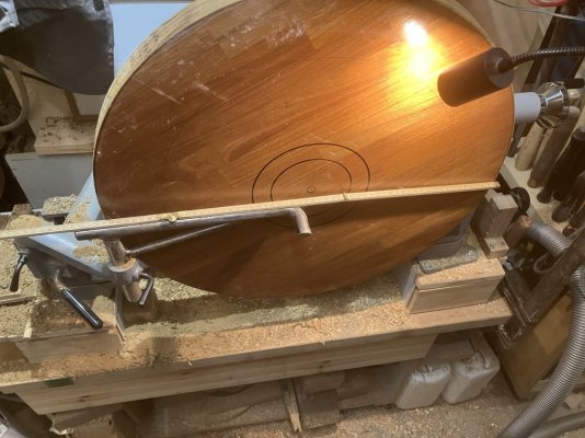

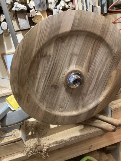

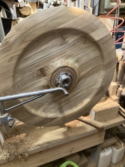

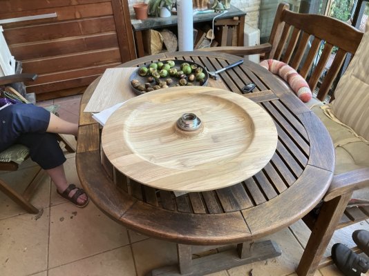

Was ik afgelopen week een aanhanger puin wegbrengen en met de hand lossen omdat ik een verkeerde inschatting had gemaakt. Ligt er bij onze stortplaats op de bsa-hoop een keukenblad van massief teakhout ( dacht ik) . Tomtidomtidom…. Ik kon het niet laten liggen.
Moet een weggevertje worden. Ik wilde eens een keer een grote schaal maken, en dan is dit nu een mooi moment.
Mijn vraag aan jullie is, iemand een idee wat het buiten teakhout zou kunnen zijn?Het ruikt in ieder geval niet naar teak.,
Met vriendelijke groeten,
John
John
Eiken (zie de spiegels).

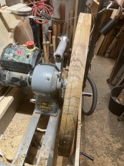

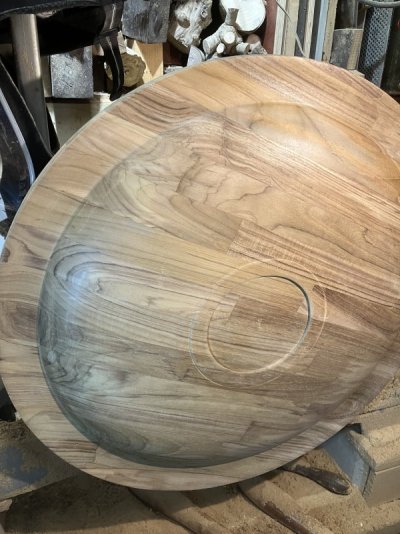

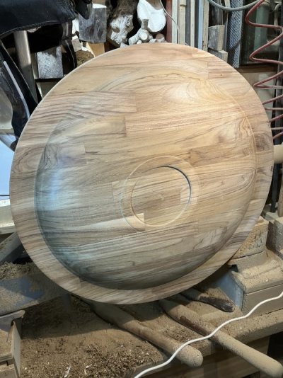

Ik kom hier toch niet echt de kenmerken tegen van eiken zoals de geur, Maar dit begint de buitenkant van de schaal te worden

Het voelt wel een beetje vettig aan, zelfde als teak, niet zo vet als olijf alleen de geur van teak heeft het niet, zou het kunnen dat het thermisch of op een andere manier behandeld is dat dan de geur verdwijnt of verandert???
4.621
1.051
Eiken en iep zijn onwaarschijnlijk voor een samengesteld keukenblad. Eiken is ook niet echt geschikt voor in de keuken. Exacte houtsoort is waarschijnlijk moeilijk te achterhalen. Iets exotisch wat goedkoop beschikbaar was.

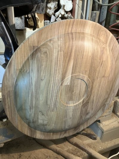

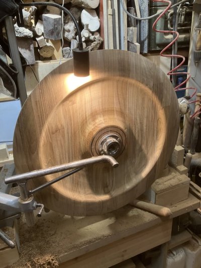

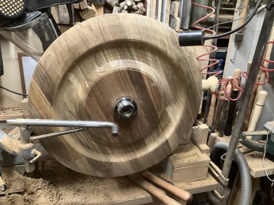

Laatste update, vanmiddag weer drie uur bezig geweest, buitenkant afgewerkt, omgespannen en begin gemaakt met de binnenkant. Uit de klauw geklapt. dus de buitenkant opnieuw afgewerkt… nogmaals omgespannen en weer verder met de binnenkant.

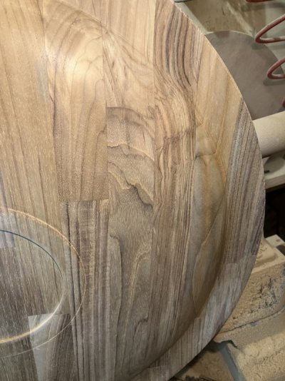

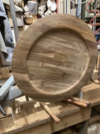

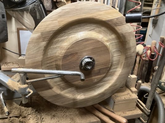

Vandaag ook weer een uurtje of drie bezig geweest. Moest wel stoppen, batterij van m’n stofhelm leeg 😡. Als ik alles van tevoren had geweten waren dit 4 schalen geworden, er komt geen eind aan. Ik denk nog twee avonden. Potverdikkie wat is die rommel hard, of zou het komen door het lage toerental 235-350 tpm ?……
Ik durf geen hoger aan te houden, dan begint alles te schudden ondanks het steunwiel wat ik achter de schaal heb meelopen….

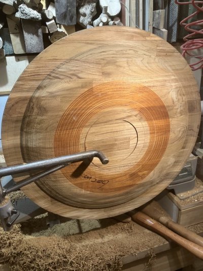

Zoals ze hier zeggen, d’n bojem is bereikt…. Pffff de kern is eruit en de bodem is vlak. Nu alleen nog een beetje oppoetsen en dan schuren.
Dan komt de vraag afwerken of niet? En zo ja, waarmee….
Iemand een idee of suggesties…..

Eiken reageert met zuur. Denk aan azijn en koolzuurhoudende frisdranken. Beschadigingen komen er na een tijd altijd in en dan krijg je zwarte plekken. Ook de open structuur maakt het minder geschikt.
Je bedoelt dat er een zelfde reactie tot stand komt zoals met het kleuren met azijn en ijzeroxide( staalwol oplossing in azijn), of het uitbloeien van een spijker/ schroef, of als er alkali ( gips of cement) met het eiken in aanraking komt????
Vroeger werd geadviseerd om 3-4 lagen glitsa aan te brengen en de zaagtanden die met de muur in aanraking kwamen in te smeren met menie, zoals ook waar de spoelbak in kwam
11.351
2.885
Ja. Maar of de reactie ook ontstaat met hoge ph dus alkali weet ik niet. De oude glitsa was echt slecht voor je. Ik werd bijna onwel van de dampen bij het lakken in een kleine ruimte (kast) Later ook nog een tweede keer. Schuur dat oude spul (glitsa) er maar eens af. Dat vreet schuurpapier.
11.351
2.885
De afwerking hangt ook af van de functie van de schaal. Danish oil kan maar een aussie oil en als je glimmend wil : lak. Woodoc 20 is een soort was werkt ook mooi.
