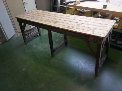

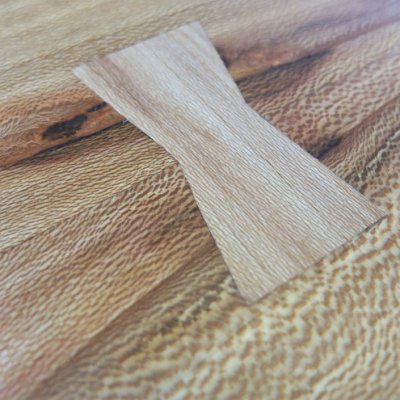

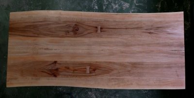

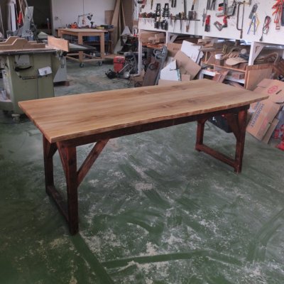

jeeeh :) weer een project afgerond! Ik kreeg de opdracht om een oude werktafel te gebruiken als onderstel. Het onderstel is ingekort van 240 cm naar 174. Het blad moest "wild en natuurlijk" zijn. Dit heb ik bereikt door de 35mm wilde rand als buitenste rand te gebruiken. Verder heb ik het blad verbreed met het resterende hout uit 1,5 schaaldeel. Alle delen van het blad zijn geschulpt en gespiegeld. Ik heb ook de "lelijke" delen gebruikt. Waar schuren zitten heb ik onder en boven vlinders ingefreesd om het verder schuren tegen te gaan.
De klant is tevreden, dus ik ben tevreden! Op naar t volgende project!
Tafel voor en na

Na

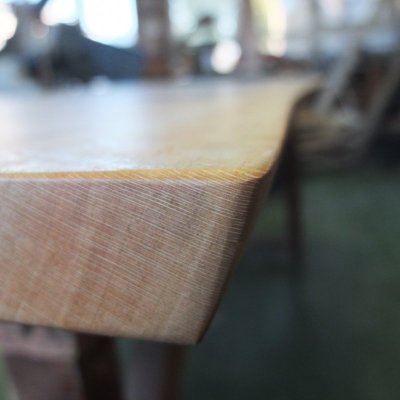

Details van het tafelblad
