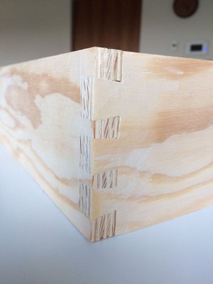

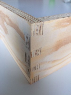

Yes! Na een keer of 2 oefenen toch eens wat langer de tijd genomen om zwaluwstaarten te zagen.
Wel beetje vals gespeeld door de Veritas zaaghulp te gebruiken!
Volgende stop: kistje maken!

Dat ziet er heel mooi uit, zeker in multiplex; met een cirkelzaag krijg je dat denk ik niet netter.

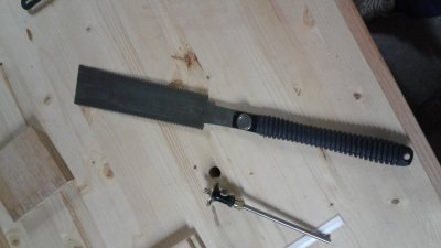

Is je zaaghulp zo'n ding?

Dat is het hulpstuk ja!
De zaag is een Silky Ryoga 240
Nog nooit zon fijne zaag gehad. Tanden zijn niet gezet dus heel mooie zaagsnede.

Netjes! Het lijkt mij nog niet eens makkelijk om de te verwijderen delen eruit te halen bij multiplex, heb je daarvoor eerst een figuurzaagje gebruikt of gewoon alles met een beitel gedaan?
Knutselaertje
21 jul 2014
493
Netjes! Ziet er zeer goed uit,zeker in multi.
Als ik 1 tip mag geven, zet je lijntjes met t kruisstaal niet te diep, scheelt een hoop schuurwerk
benieuwd naar de volgende :)
