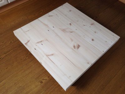

Eindelijk de motivatie en tijd gevonden om mijn 'salontafel' te vervaardigen!
Het concept was simpel: gebruikte vuren balken verlijmen en daar 4 zwenkwielen aan toevoegen.
Echt creatief zullen de meeste het niet vinden maar als eerste project heb ik er een hoop van geleerd!
- balken laten schaven
- balken verlijmd
- blad op maat gezaagd
- helemaal vlak geschuurd
Het resultaat mag er best wezen! Ik weet alleen nog niet zo goed hoe ik het moet afwerken, suggesties?

Leuk simpel ding, alleen als tip voor de volgende keer is om de jaarringen van de balken om en om te verlijmen. dit tegen het krom trekken. Als afwerking zou ik of een kleur schilderen of in de olie zetten aanraden.

Ik had de jaarringen ook om en om willen leggen alleen de andere kant van de balken vond ik te gehavend.
Zou een binnenbeits met notenkleur iets zijn?

Goed gelukt zo te zien!
Afwerking: helemaal afhankelijk van je persoonlijke voorkeuren / inrichting.
Persoonlijk geloof ik sterk in het behouden van de oorspronkelijke houtkleur dus ik zou 'm neutraal lakken...

Balken hoef je niet om en om te leggen als je dat niet wilt ivm het uiterlijk. Voorwaarde is wel dat je het hout tot 10% droogt ipv de 'standaard' 12/13%.
Kleur moet je zelf weten, proefje is natuurlijk het beste om te doen voordat je hem helemaal insmeert ;). De kantjes van het blad zal ik nog wel even breken. (45 graden freesje erlangs, R2 freesje of gewoon een grof schuurpapiertje) Dit doe je niet alleen om de afwerklaag beter te laten hechten maar ook om er voor te zorgen dat de randen niet scherp aanvoelen.

Hee, een hondje.
Ben je niet bang dat bij een klein stootje tegen de tafel, deze zal gaan rollen en vervolgens alle glazen om vallen?

Een hondje, wie weet komt hij nog van pas! Hij weegt aardig wat dus die vallende glazen zullen wel meevallen. Kan er altijd nog wielen met een rem onder monteren.
kantjes breken heb ik al gedaan, wilde het zo subtiel mogelijk.
zal binnenkort eens een proefstukje beitsen!
bedankt voor der reacties.
