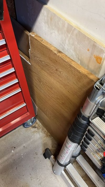

Het massieve eiken was samengesteld uit drie planken en waarschijnlijk gebruikt als keukenblad. Dus dit kon ik goed als basis gebruiken.

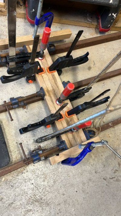

Daarna dit in de lijmklemmen gezet om er één lang vlak van te maken, van kops hout door de gezaagde stroken te kantelen. De sergeantklemmen voor het eerste gebruikt (via dit forum gekregen!) en dat werkt erg fijn als basis. Heerlik om met platte basis te beginnen waar erna ook lijmklemmen makkelijk vastgemaakt kunnen worden.

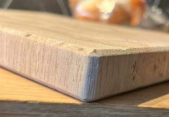

Wederom flink gekrabd en daarna opgeschuurd tot korrel 240. Oh! En een 45 graden kantje eraan gefreesd. Dat maakt het optisch gelijk af! Het frezen doe ik vaak nadat ik flink wat geschuurd heb zodat de bodem van de frees soepel over het hout glijdt.

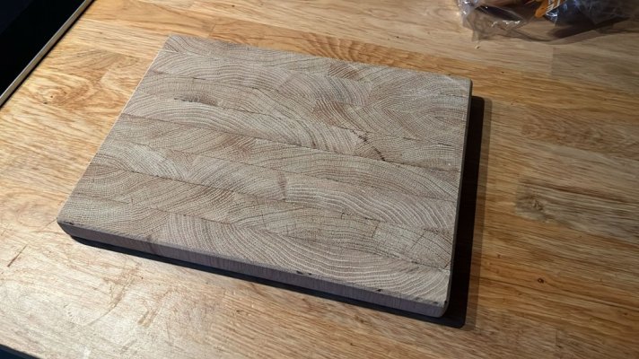

Nu staat de plank in de druivenpitolie, helemaal ondergedompeld. Nu een week op vakantie dus ben benieuwd hoe die er volgende week uit ziet.

Lange tijd onderdompelen hoeft niet. Is zelfs onhandig omdat de vezels dan enorm volgezogen zijn en later kunnen gaan 'bloeden' (Weet dit uit eigen ervaring). Kost ook veel meer olie.
TIP: Ik zou er voetjes onder zetten. Voorkomt ellende met schimmel en ook wegschuiven als je de goeie ervoor gebruikt. Dus neopreen of hard rubber en dan met RVS-schroefjes vastzetten (want roest, want eiken…).
