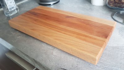

Hallo! Recent heb ik mijn eerste snijplank gemaakt, voor mij een heus leerproces! Ik neem jullie hier graag in mee om zowel tips te ontvangen als mijn eerste project te laten zien.

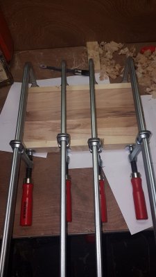

Ik begon met beuken balkjes van 45x45 die volgens de verkoper geschaafd waren. Wanneer ik ze tegen elkaar aan legde, kreeg ik een naad. Dat werd dus schaven! Ik had op dat moment slechts nog een blokschaaf en dit was eigenlijk onbegonnen werk. Zo goed en kwaad als het ging, kreeg ik ze redelijk naadloos tegen elkaar aan. Met de lijmklemmen de naad dicht gedrukt en gelijmd met D3 Bison. Hopelijk houdt dit...
Het nadeel was wel dat de balkjes in hoogte versprongen tijdens het aandraaien van de klemmen. Les voor de volgende keer: beide uiteinden ook klemmen, zodat dit niet meer kan. Op de wenslijst gezet: meer lijmklemmen. Deze constructie heeft een dag in de klemmen gezeten en daarna werd het schaven, er is uiteindelijk 7 mm af gegaan, wat op een gegeven moment niet meer te doen was met de blokschaaf.. Blaren, scheef schaven, bollingen en hollingen er niet uit kunnen krijgen. Het werd tijd voor een zoektocht....

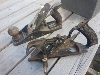

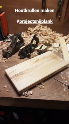

En de zoektocht slaagde! Voor €15,- per stuk deze schaven gekocht. Waren van een oude timmerman, wiens dochter ze verkocht, omdat hij ze niet meer gebruiken kon. Er zit wat werk aan, maar restaureren is voor de winter. Ik heb slechts de beitels gewet en kon daarna aan de slag. Althans, hoe stel je zo'n ding af? Ff prutsen en een paar uur later was het resultaat daar..
Gevlakt met de no4. Kantjes gebroken met de blokschaaf. Links en rechts verschilt de plank net iets meer dan 1mm in hoogte. Met een lineaal nagemeten en alles bleek recht. Die 1mm neem ik voor lief. Wel onderschat hoe belangrijk het is je werkstuk goed te klemmen tijdens het schaven. Ik heb een algemene werkbank met alleen een bankschroef en heb nu een latje vastgeschroefd op het werkblad. Hier wil ik echter iets degelijks op verzinnen wat na gebruik ook weer weggehaald kan worden, zonder schade achter te laten.

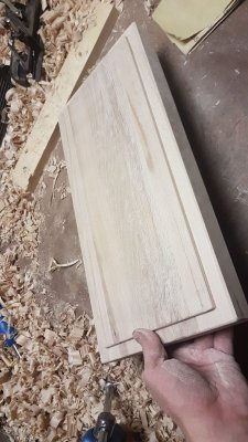

Eerst besloten de sponningschaaf te verkopen, maar na dit klusje toch besloten het te houden. Helaas schaaft het niet zoals ik gehoopt had. Het gaat wat happerig en de beitel krijg ik niet recht in de schaaf, waardoor er een kleine schuinte zit in de geschaafde stukken. Daar kijk ik later nog even naar! Uiteindelijk een goede 4mm sponning geschaafd. Daarna met de ex-centermachine geschuurd.
Voor het oliën heb ik Ikea Skydd gebruikt. Dit gaf het hout een warme gloed en de tekening kwam goed naar voren. Ik vraag me nu wel af: welke olie is geschikt als je je snijplanken naturel wil laten blijven?

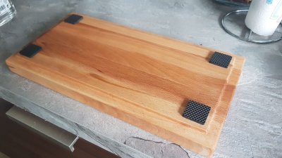

Op de onderkant heb ik anti slip viltjes geplakt. Ik vind het maar matig mooi, maar het werkt erg goed. Wat gebruiken jullie als pootjes onder de snijplanken? Is er een mooier of beter alternatief?
Deze snijplank is voor moeders. Zij mag hem testen en goed- of afkeuren. Ik ben vooral benieuwd hoe de plank zich op termijn houdt!

-schaven is niet slechts de schaaf over het hout halen. Tijd voor een paar uur aan Youtube how to's.
-Netjes verlijmen voorkomt een heleboel extra werk. Ik heb extra klemmen nodig om de uiteinden vast te klemmen, zodat het niet verspringt tijdens het klemmen.

-De sponningschaaf haaks op de nerf gebruiken, laat een ruwe rand achter. Ik ben er nu achter dat hier een accessoire voor aan de schaaf zit, deze de volgende keer dus ook gebruiken.

Tip voor de uiteinden: paar latjes met verpakkingstape erom boven en onder de uiteinden vastklemmen met - inderdaad - lijmklemmen. Zorgt dat de einden plat blijven. Tape zorgt ervoor dat je de latjes niet aan je werkstuk vastlijmt.

Succes met je volgende pogingen. Deze is voor de eerste keer prima geslaagd. Kijk eens op het www bij closetbuffers als voetjes. Probeer ook eens een kopshouten plank.
