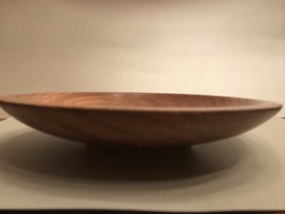

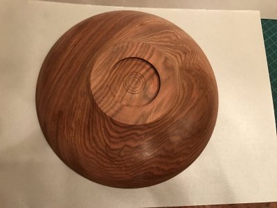

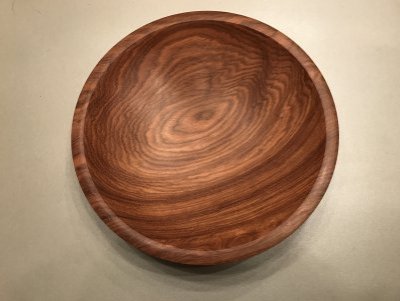

Een fraai werkstuk en dat voor de eerste keer. Mooi gemaakt. Misschien dat je ook nog een foto van de onderkant kunt plaatsen.
Ik ken de houtsoort bobo niet. Heb je daar nog een synoniem voor of misschien de Latijnse naam?
Waar heb je de schaal mee afgewerkt?

schaal is afgewerkt met microcristaline wax
