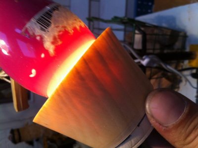

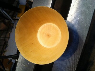

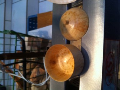

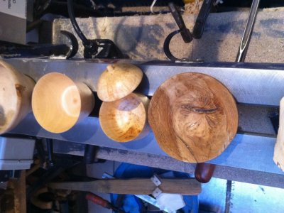

Nou vandaag maar eens wat uitgeprobeerd op de droom van een bank
de nieuwe schalenguts werkt erg prettig zelf zonder ervaring mooie krullen bij het eerste perenschaaltje
wat trouwens nog 31% vocht had maar met een haardroger gedroogd tijdens het draaien en uiteindelijk een mini schaaltje gedraaid wandikte 0.1 tot 0.15 op de bodem

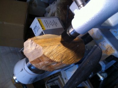

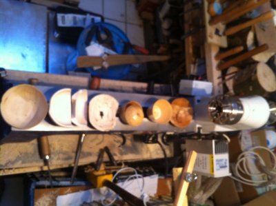

Hallo Tom,
Ik zie allemaal foto's waar ik geen touw aan vast kan knopen. Vooral bij foto 2 zie ik een stuk hout waar je de zwaarste draaibank niet mee wil belasten.
Je hebt nu een prachtige draaibank, waar je veel plezier van zal krijgen, maar gebruik hem wel met begeleid.

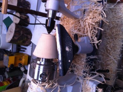

Dat stuk hout ziet er meschien niet uit maar ben begonnen aan 200 toeren er trilde niks en dan langzaaam aan heb ik
al snijdend geprobeerd de filmpjes na te doen die ik al gezien had en de buitenkant in vorm gebracht en een randje gemaakt wat paste in mijn chuck
dan heb ik het vocht in de blok gemeten dit kwam uit op 31% vocht in de blok behoorlijk nat dus maar ik moest en zou vandaag een perenschaaltje draaien
dus uitgehold tot wandikte 0.5 mm tussendoor af en toe gedroogd met de haardroger
2 kleine scheurtjes gekregen dus nog dunner verder gedraaid en wonder boven wonder ik hield uiteindelijk toch een mooie klein schaaltje over :)

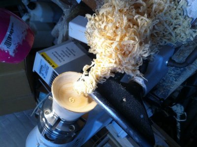

foto 5 is een klein potje met deksel ook vandaag gedraaid van oud vermold hout maar toch erg goed kunnen afwerken :)
verder nog 1 keer door de bodem uitgedraaid
en 1 schaalltje uit elkaar gespat maar weer veel geleerd
ik hoop dat dit het wat duidelijker maakt
