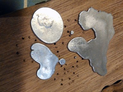

Zoals de titel al aangeeft: het betreft een eerste experimentje met een tinnen inlay. Beetje zo als "Poor man's silver". De pessimist in mij zou kunnen zeggen dat het een mislukt experiment is; Het resultaat is om te huilen en totaal niet waar ik op gehoopt had, maar de optimist in mij zegt dat het toch een geslaagd experiment is. Ik heb in ieder geval een leuke hobby-avond achter de rug en heb weer veel geleerd. Vandaar ik mijn ervaringen met jullie wil delen en wellicht hebben jullie wat tips en adviezen voor mij.

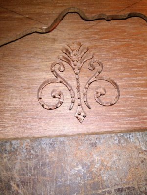

Dus aan de slag met een ornamentje op een proefstukje.

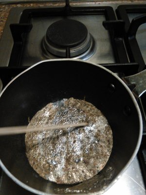

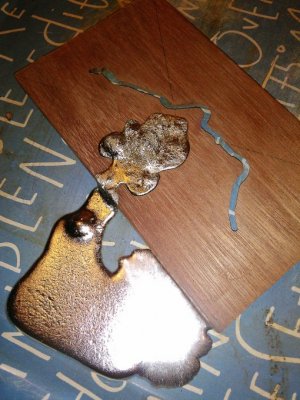

Pannetje op het vuur (afzuigkap vol vermogen, brilletje op en mondkapje voor)
en vervolgens de gesmolten tin op het ornament gegoten.

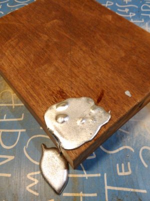

Dit was niet geheel zonder gevaar. Nu is gesmolten tin "maar" ca. 240 graden , maar zodra de kleine ruimtes afgesloten worden door het vloeibare tin wil de lucht eronder toch expanderen en er uit. Gevolg: pruttelen en spetters. Het resultaat laat zich raden.

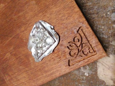

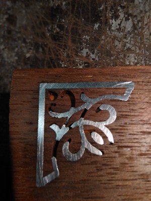

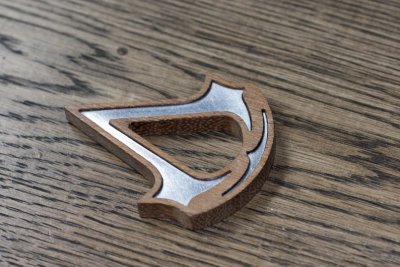

Op de plaatsen waar de lucht wilde ontsnappen zit geen tin. Wat ik ook merkte was dat het hout te koud was waardoor het tin te snel stolde. Dus bij een tweede poging heb ik eerst gaatjes vanaf de zijkant naar- en door het ornament geboord en het hout in de magnetron verwarmd tot een aangename lauwe temperatuur. Vanwege de gaatjes kon er wel wat lucht weg (niet voldoende) en werd het tin gelijk verankerd. Nu was het dus wel goed te frezen. (zeer zacht, kost geen moeite)
Helaas is het eindresultaat zoals gezegd nog steeds niet wat ik hoopte,
maar ik zie potentie en er zal zeker een tweede avond experimenteren volgen :p . Ik houd jullie op de hoogte.

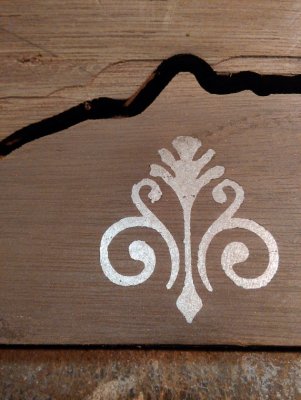

Inlays met metaal uit plaat (alu) heb ik al eens gebruikt in een houten sieraad.
Geeft een mooi/leuk resultaat, maar ik zoek iets "stoerders" (weet niet goed hoe ik het moet omschrijven). Epoxy wil ik eventueel gebruiken als sealing over het geheel om daarmee de inlay te verankeren, maar hoe dat zal uitpakken....

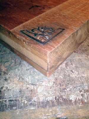

Tweede (iets minder mislukt) experimentje met tinnen inlay

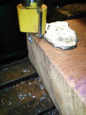

Vanavond nog geen tips of adviezen gevolgd, maar gewoon een nieuw testje of gaatjes in/door de bodem van de inlay een beter resultaat gaat opleveren. Idee hierachter is dat de lucht a.h.w. "weggedrukt" wordt tijdens het gieten. Geen opkomers dus, maar wegzakkers ;). Dus nieuw proefstukje en de bodem vol met gaatjes. Als er nu nog lucht blijft zitten...
Oeps....... Iets teveel van het goede.
De achterkant na het gieten.
En het eindresultaat na frezen.
Resultaat is aardig, maar nog lang niet waar ik tevreden mee ben. In ieder geval zorgen de gaatjes wel voor een beter resultaat.
Overigens: het smalste gedeelte is 1 mm breed. Het voorbeeld-ornamentje is ca. 40x40 mm en de gangen zijn 4mm diep.
Wordt vervolgd.
