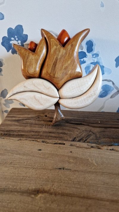

Toch maar eens een poging gewaagd om aan intarsia te beginnen. Er ligt nogal wat resthout van eerdere projecten wat hier prima voor geschikt is. Een ander voordeel is dat het, als project, is te overzien, en geen weken hoeft te duren. Het vrouwtje blijft dus ook tevreden. In dit geval heb ik gestoomd peren en notenhout gebruikt. Het is leuk om te doen maar heeft wel weer tot de aanschaf van een figuurzaagmachine geleid.

hey die is goed gelukt , knap werk en zeker als het je eerste intarsia werkje is.
ik was ook al eens van plan om zulk werkje te maken , heb mij tezamen met men figuurzaag een boekje gekocht met wat intarsia werkjes.
staan wel leuke ideetjes in.
groetjes

Ziet er zeker goed uit.
Ik dacht alleen altijd dat een intarsia ingelegd was in een groter oppervlakte en daarna helemaal glad geschuurd. Of heb ik dat verkeerd geleerd?

Indrukwekkend! De combinatie peren/noten spreekt mij erg aan. Hoe dik is het hout? Heb je toevallig ook foto's gemaakt van het bouwproces??

brambomb zei:
Bij intarsia wordt soms hout van verschillende diktes gebruikt om een dieptewerking te krijgen. Bij marquetterie worden de diverse vormen hout na het inlijmen glad geschuurd met het omliggende hout.
Maar hoe je het ook wil noemen, het ziet er mooi uit. M'n complimenten.

De afmetingen zijn ca. 30 x 30 cm. Voor de basis heb ik een dikte van 20 mm gebruikt. Enkele delen zijn 4 mm dikker en enkele 4 mm dunner. En toen heel veel schuren.
Helaas heb ik geen foto's gemaakt van het bouwproces. Dat vergeet ik compleet. De volgende keer zal er aan denken.
Inmiddels nog een paar dolfijntjes in elkaar geflanst. Dit keer Bubinga en Esdoorn gebruikt.

Heb er met be -en verwondering naar zitten kijken. Fascinerend hoe je dit gemaakt hebt. Is het naar een voorbeeld of zelf bedacht? Dit inspireert om zelf ook iets mee te doen. Zo kun je ook mooie non-figuratieve meetkundige figuren maken als deksel op een doosje of zo. Echt prachtig, dank je Volkerink.

Helaas heb ik het niet zelf bedacht. Er zijn boekjes te koop waar de patronen in staan. Dit zijn relatief eenvoudige patronen maar het kan nog veel uitbundiger.
Wellicht kom ik ooit zover dat ik bv van een foto zelf een patroon kan ontwerpen maar dat zal nog wel even duren.
