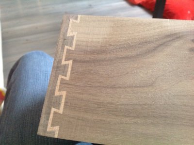

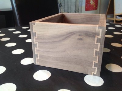

Vandaag heb ik de eerste verbinding gemaakt met mijn nieuwe Incra LS.
Het was ongeveer een half uurtje freeswerk, 5 minuten instellen en een uurtje nadenken en stukjes kijken van de demo cd.
Het ging niet zo vloeiend als op de cd, maar het resultaat mag er zijn denk ik.
door een klein foutje halverwege het project is de binnenste zwaluwstaart net iets uit het midden geraakt.
Volgende keer beter
Ik vond het eigenlijk wel heel mooi gaan, veel oefenen en leuke dingen maken dan maar;)

Goed resultaat. Ik moet de eerste nog maken en ik heb de ls al enige tijd. Een paar vragen. Heb je de orginele incra freesjes? Luistert het bepalen van het midden nauwkeurig. En hoe heb je de dikte van het hout bepaald?

Hoi Wim en René,
ik heb idd de metrische uitvoering.
de dikte van het hout is bij de halve zwaluwstaart niet van belang, bij de hele wel.
in de metrische handleiding staat alle info onder de template.
Ik heb deze eerste verbinding als volgt aangepakt.
Ik heb de 12.7 14gr frees gebruikt uit mijn b&d doosje.
Een zelfde freesje zit ook in het Incra setje. 12.7 is een half inch.
Ik heb de breedte van een plankje gemeten en het midden van een extra stukje afgetekend.
daarna met de frees een gleuf gefreesd en gecontroleerd of het klopte.
Het centreren hoeft niet super nauwkeurig, alleen is dat wel het makkelijkst zo zien de zwaluwstaarten boven onder er hetzelfde uit,zelfde breedte zeg maar.
nu de stapjes a, b, c, d afwerken in de goede volgorde en klaar.
ga deze week waarschijnlijk nog een kistje maken, ik zal van ieder stapje een filmpje maken.
Het is eigenlijk heel makkelijk.
John

Sohoho.... Dat doe ik je met de hand niet na! Ik had zo mijn bedenkingen bij dit soort hulpmiddelen, maar als ik zie wat je nou even snel maakt.... Schitterend!
Ben erg benieuwd naar je filmpjes!
