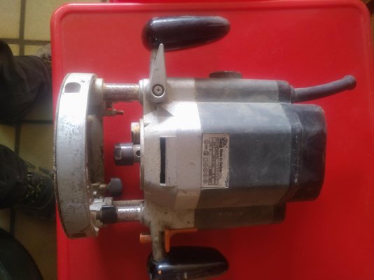

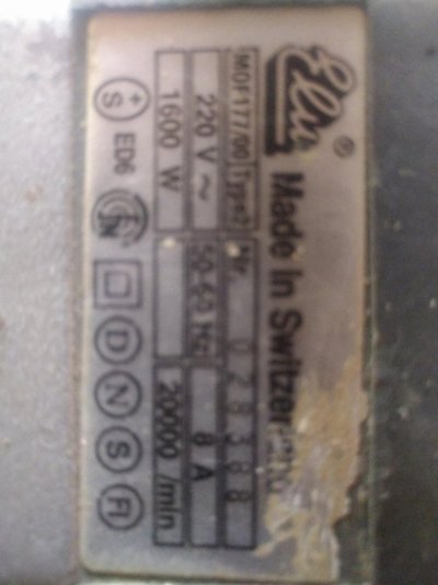

Hallo JasN,
Ik heb nog een oude ELU bovenfrees liggen, 1600 watt met een 12mm spantang erin
Er moet een snoer worden opgezet en er zit geen geleider meer bij, verder is de machine goed

Die Elu’s zijn oud maar prima. Ik ben er zelfveen aan het inbouwen in mijn freestafel. Alleen zal je wel een 8 Mm spantang moeten regelen. Die is niet heel goedkoop, maar met een gratis frees heb je nog voor een prikkie een prima apparaat.

Ik heb zo'n oude Elu in mijn freestafel hangen. Ik heb er een 8mm spantang bij gekocht. Vorig jaar de lagers ervan vervangen en hij kan weer jaren mee.
Maar voor een allround frees zou ik niet voor zo'n grote machine kiezen.
